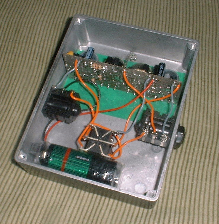

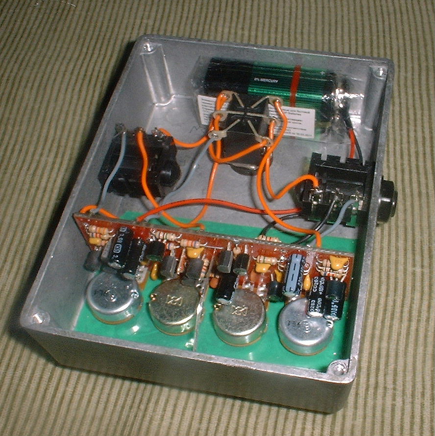

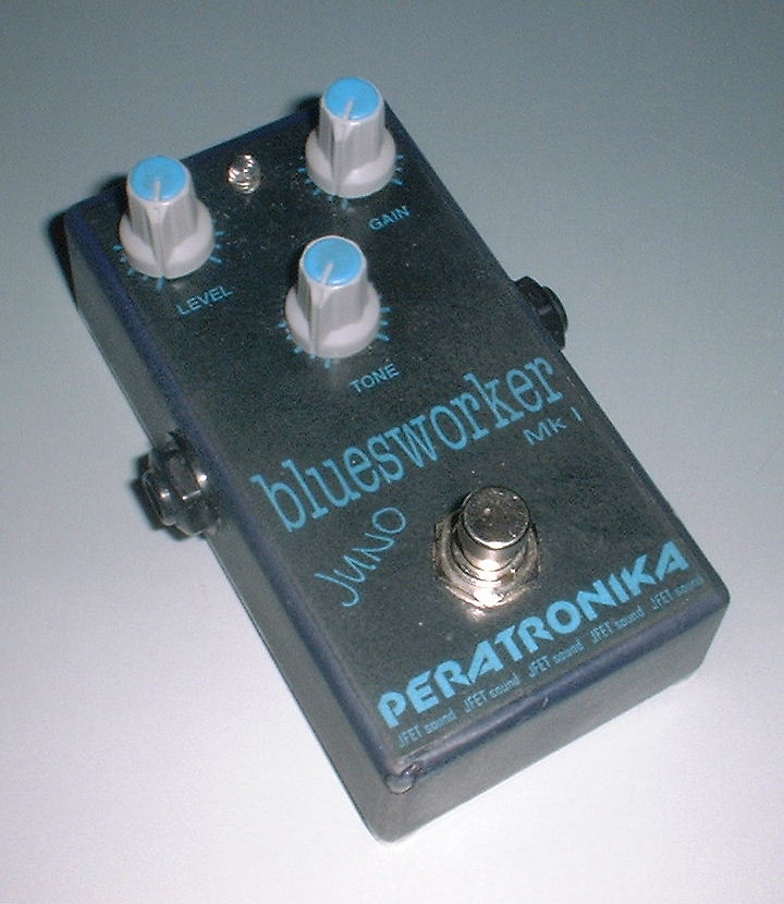

Хотя на самом деле - все просто:
- плата - перпендикулярно передней панели
- поты впаиваются в плату своими выводами без всяких надставок
- индикатор по дизайну вынесен над линейкой потов, потому светодиоду несколько удлинены ноги
- пружинистость ног СД хорошо фиксирует СД в отверстии
ХИНТ: с одной платой при необходимости в гайнту 0473 можно поставить до пяти потов - в два ряда (с обеих сторон печатки).
Или в 0124 - три пота, тоже в два ряда с одной печаткой (печатка односторонняя).
Разумеется, размещение деталей на печатке - не размахайское: укладывать всё нужно плотно. Но удаётся и в односторонке класть сопротивления в лёжку, а в стояк - только в виде исключения.
И без всяких СМД...
