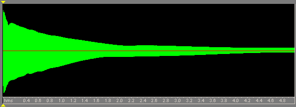

Re: Имитатор сигнала звукоснимателя
« Ответ #5 : Февраля 09, 2015, 09:37:22 am »
Фото из статьи про выхлоп звучков:
http://www.muzique.com/lab/pick.htm
Правда, мои измерения показывают вдвое с лихом бОльшую амплитуду, нежели написано в статье (там, кажется пишется про Страт).
Я пробовал на Jolana Diamant, Photogenic Les Paul, Gibson Les Paul Jimmy Page Signature, Yamaha с Димарцио. Все с хамбакерами, результат примерно как я описал.
« Последнее редактирование: Февраля 09, 2015, 09:42:27 am от DDD »
