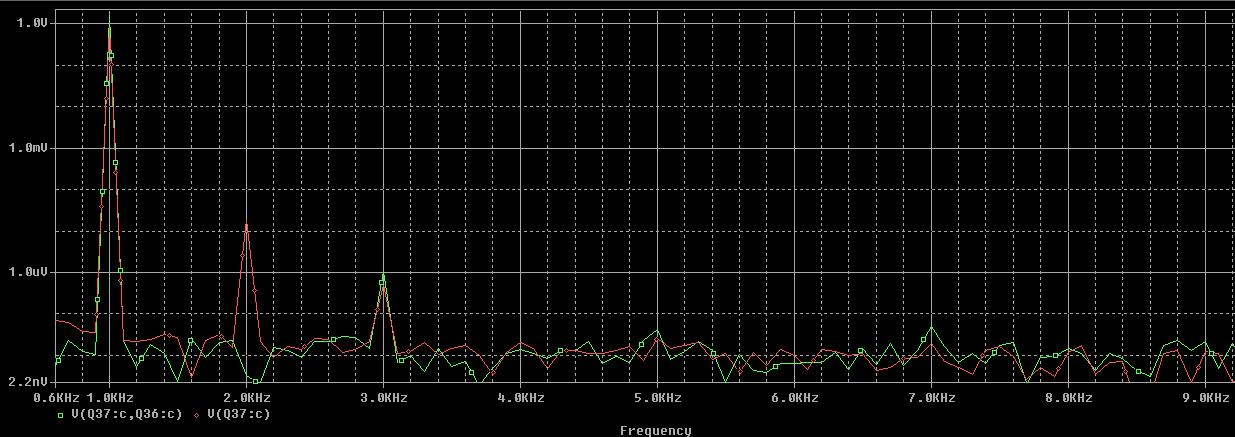

Я же говорю - нефиг смотреть таблицы.
Глядеть надо в спектрограмму - к примеру, такую:
При тестировании генератора разрешение на пару порядков лучше и нет никаких артефактов - только первая гармоника.
ХИНТ: таблица может при этом показывать что угодно - в причинах не разбирался, поскольку тупые цифры малоинтересны, важен именно полноценный образ спектра.
ХИНТ: такое разрешение достигается изрядными танцами с бубном - по умолчанию ДД упирается в -130 дБ, но и там спектр генератора ограничен лишь основной частотой...

Ну, так со спектрограммой всё и видно - все палки размещены на некратных частотах.
То есть, чистый алиасинг...
Этот график снят "влоб" - без танцев с бубнами. Чётные гармоники и часть нечётных действительно вывалились, но и тех что есть достаточно, чтобы оценить чистоту сигнала :  3-я, 5-я, 7-я гармоники уже никак на -200 дБ не тянут  :)
