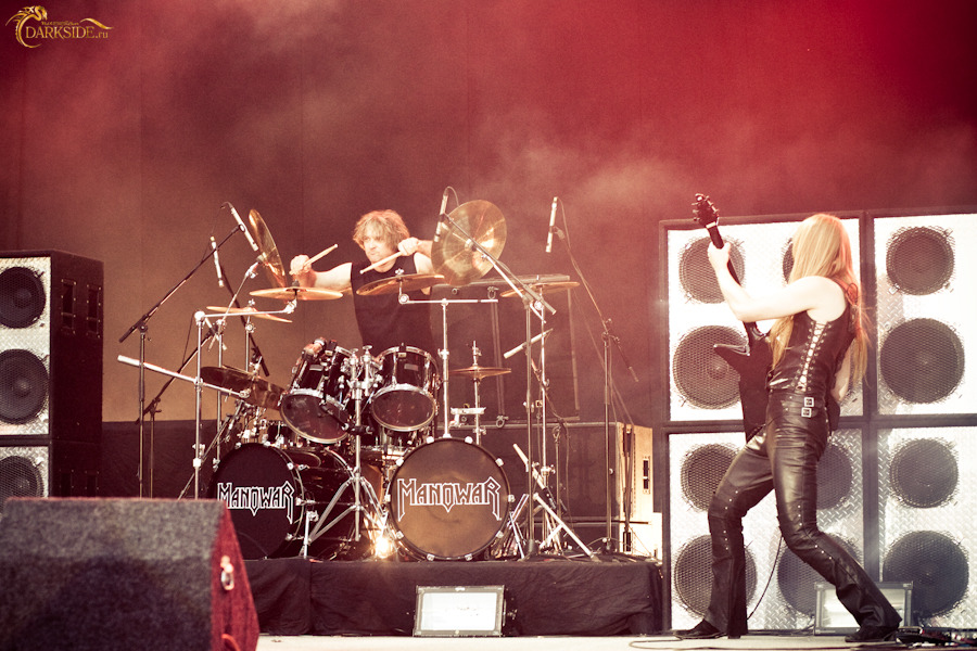

Кабинеты Manowar — бутафория?
В 16 одинаковых ящиков засунуты одновременно 18", 15", 12" динамики

Ето кабинети Joey .Ставить их вдоль всей сцени вероятно пришлоь после того как Joey начал гонять "фидбеки" при ходьбе из угла в угол .
Официально http://dawkmods.proboards.com/index.cgi?board=AmpInfo&action=display&thread=974
На dvd  "hell on Earth part II " можно видеть как димит 18" "BAG END" ,вероятно в разние периоди ипользовались и другие динамики .
Откуда такое недоворее к групе всегда честно отвечающей на вопроси о своем оборудовании : " ..у нас все самодельное ..." ?
Фотографии в каталоге шифтуя виглядели би более убедительно   ;D ?

Я думаю что не бутафория посмотрите на кабинете который стоит слева и глубина нормальная и 2ручки ведать тяжеленький наверно из 20того МДФа))

К стати на первой фотке гитарист стоит сильно близко к динамику ухом. От этого и кровь с уха могла бы потечь.
В кабинетах 15 и 12 динамики (18 нету.)

18"+2х15"+12" слева от барабанов

Да теперь вижу. Так это ж для басиста.
Справа парные 2х15 и 2 х12. Да?

Как бы известный факт-последние лет 20 кабинеты "стеной" на сцену ставятся для "шоу". Обычно включены один два, и один динамик снимается миком.
а чаще то, что снимается вообще стоит за сценой, дело в том, что "стена" со сцены мешает строить звук, т.к. неуправляема с FOH и мониторного пульта, поэтому ни мониторный, ни зальный микс так нормально не отстроить.
А пошли "стены" из 60х-70х, тогда портальные ситемы были слабенькие и с дикими неравномерностями, поэтому в них старались пускать только вокал.
Но так как выглядит классно, то всё равно ставят.
Обычно просто пустые ящики с маркой того, что снимается за сценой
По поводу manowar не знаю, они психи, могут и со сцены дуть столько, тем более что им принадлежит несколько рекордов громкости %)
Но например люди бывшие за кулисами на концерте Zakk'а Wild'а говорят, что у него стоят оригинальные кабы маршалл, только без динамиков(чтоб полегче техникам было). а сзади стоит один JCM900, он и снимается.

Имхо, правильный вариант. Если источников звука будет много, то крайне сложно найти положение без мути (интерференции).

А также ещё вычет фазы и прочее.
Насколько я знаю у мостров типа металлики, вообще стоят под сценой несколько кабов. Причём вроде как в изолированном месте, чтобы все эти вредные эффекты устранить.

Нет, в статьях и интервью читал, а также на сайте(не помню адресс), где есть сетапы многих групп.
Там было сказано(на момент конца 90х), что Кирк использует месу для плотности и низа, маршалл для верхушки и кабинеты установлены под сценой, по поводу изоляции там было сумбурно, так что я не очень помню.
У Джеймса сейчас в реке 4 triaxis'а, пущенных через месовские оконечники и 2 дизеля, а также Roland jazz chorus для чистого звука.
А фидбек и через порталы хорошо делается.
Если вы посмотрите крупные концерты метлы, то не найдёте там аппарата на сцене, они его не выставляют практически никогда
