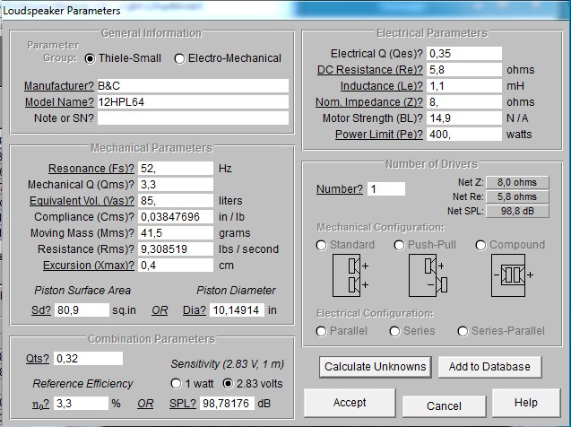

Cms и Rms расчитаны автоматически, остальное из спецификации.
Pe поставил 400W - это максимальная мощьность динамика, все верно?

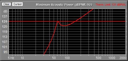

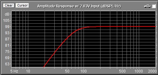

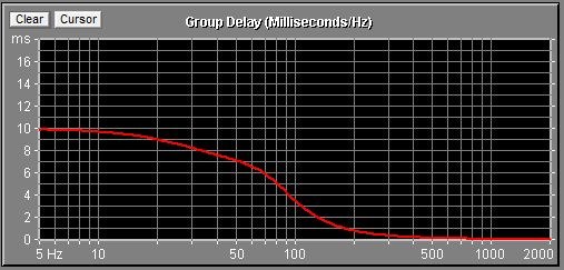

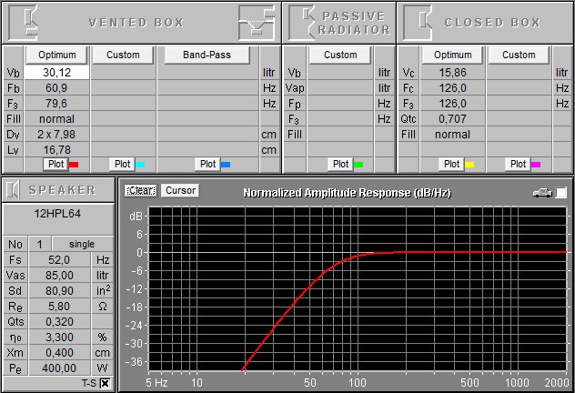

Ниже результаты:
а теперь ряд тупых вопросов:
1) и чё? ))) в смысле все нормально? оптимальный объем в 30 литров меня полностью устраивает, т.е. такой каб и делать?
2) ФИ настроен на 61 герц. для басового каба это нормально?
3) Расчитаный объем включает объем порта ФИ или нужно складывать?
зарание спасибо за ответы.

На частоте резонанса ФИ пик импеданса великоват, имхо. Для какого-нибудь бумбокса потянет, для бас гитары будет неконкретно звучать, атаки размазывать на НЧ. Для баса лучше объём сделать немого больше, площадь канала ФИ тоже больше, не менее 1/3 площади диффузора, главное чтобы глубина корпуса позволила, пик импеданса на частоте резонанса ФИ будет немного меньше, выровняется ГВЗ (group delay).

ну так как мне групповую задержку выровнять? ) 50 герц частота каба нормально, или еще снизить?

Объем увеличил до 40 литров. частоту ФИ снизил до 45. площадь канала ФИ увеличил до 1/3 площади диффузора, дальше некуда. че я делаю не так?
собственно какая задержка в мс допустима для басового каба на частотах от 30 герц? ориентируюсь на частоту звучания струны Си, если такое вообще корректно

у меня вопрос по поводу площади канала ФИ. в программе изменение площади никаких изменений не показывает. т.е. задаем объем и нужную частоту ФИ. увеличиваю площадь канала, увеличивается его длинна, но опять же объем ФИ пересчитывается исходя из нужной частоты. т.е. если я поставил 50 герц, то сколько площадь не меняй, графики показывают одно и тоже. че я делаю не так ? )
и всетаки, объем в данном случае включает объем ФИ или их надо складывать? видимо вопрос на столько туп, что он возник только у меня ) нагуглить не получилось

раз при росте эфф. площади программа увеличивает длину - все логично, никакого изменения графиков быть не должно. чисто теоретически рез. частота пропорциональна корню из площади, обратно пропорциональна корню из длины... какое изменение может быть, если эти величины меняются пропорционально??
"включать объем ФИ" куда? в программу? не знаю, кода не видел. в любом случае объем, занимаемый фазоинвертором вносит погрешность достаточно малую, если учесть, что при даже самом удачном проектировании ФИ все равно требуется подстраивать

на счет площади ФИ, меня завел в тупик совет о том, что следует делать не менее 1/3 от площади диффузора. а программа никакой разницы между широкийм, длинный каналом и коротким узким, не показала. с учетом настройки на одну частоту. так, спрашивается, зачем? )
Re: опять 25. помогите с расчетами басового каба!
« Ответ #14 : Апреля 10, 2012, 03:46:54 pm »
Чтобы снизить максимальную скорость воздуха в канале. Мощность большая, амплитуда колебаний большая, узкий канал будет просто свистеть  и выть. Посмотри, если в программе график Vent air velocity.

да программа JBL. как раз эта кнопочка дает площадь 1/6 от площади диффузора.
лучше увеличить?

... Посмотри, если в программе график Vent air velocity.
графика такого не нашел, но в хэлпе этой же программы рекомендуют делать диаметр ФИ 1/3 - 1/2 от дифузора. площадь, соответственно, от 1/6 до 1/3.
