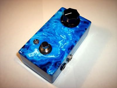

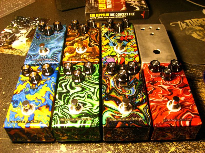

Может, я неправ, но акриловые краски в быту оставляют ощущение легко пачкающихся и нестойких покрытий (супруга экспериментировала с ними в нашем домашнем интерьере).
Re: Очередной раз красим ГАЙНТУ
« Ответ #71 : Июня 12, 2014, 08:34:02 am »
Народ малюет примочки на ура... ну, и можно поверху пройтись прозрачным лаком, кстати.
В НЕТе несть числа примерам.
« Последнее редактирование: Июня 12, 2014, 08:46:21 am от DDD »
« Ответ #72 : Июня 12, 2014, 08:44:24 am »
Малевать-то, конечно, они малюют и первоначально всё выглядит восхитительно, но как они выглядят через год эксплуатации?
« Ответ #73 : Июня 12, 2014, 12:37:44 pm »
Очень интересны примеры, показывающие состояние через год эксплуатации...
