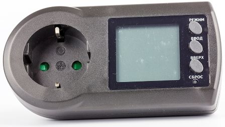

Вот счетчики-накопители, и имя им - легион:
Re: Как измерить потребление?
« Ответ #63 : Февраля 01, 2017, 02:57:35 pm »
А там у них, случайно, не тупое P=U*I внутрях? :)
« Ответ #64 : Февраля 01, 2017, 03:32:12 pm »
"...А там у них, случайно, не тупое P=U*I внутрях?"
А это как повезет, надо читать инструкцию.  ;)
У нас на фирме были такие производства MeanWell, типа они полноценные.
Можно еще заглянуть в какой-нибудь "Энергосбыт" (образно выражаясь) - то место, куда сдаешь старый счетчик на экспертизу при покупке нового.
Там 90% оставленных счетчиков - это те, у которых барабаны застряли на цифре 9999,9 (причины понятны), их только тронуть отверткой - и ставь снова.
Можно купить такой за копейки или взять в аренду на недельку.
