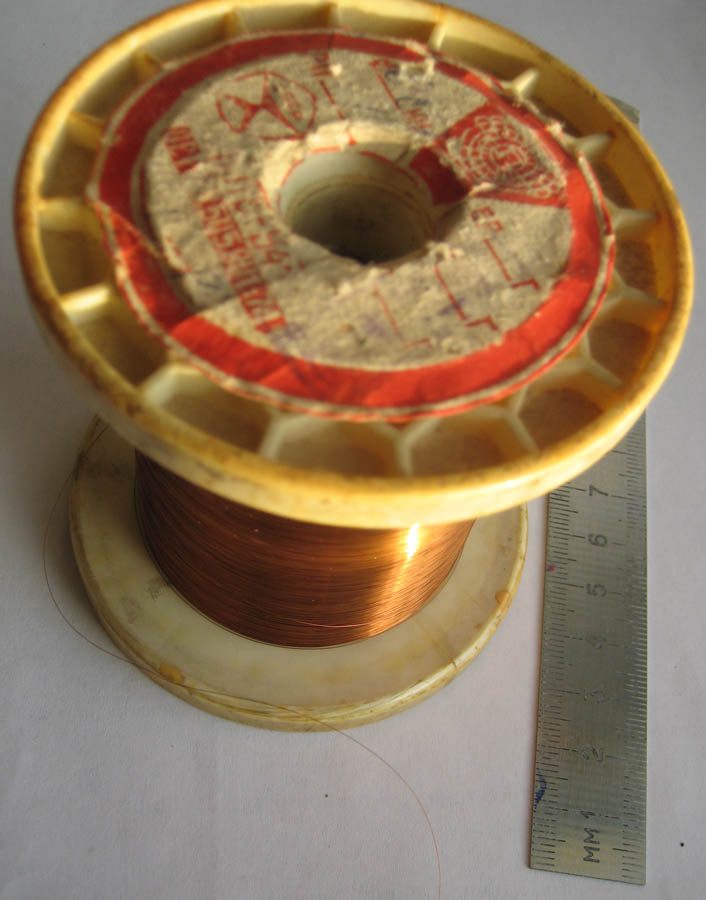

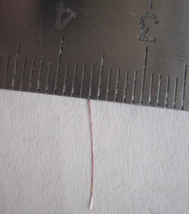

Помогите пожалуйста определить тип провода:
По фото.
(наскоро зачищенный в некоторых местах)
Это ПЭ, ПЭЛ, ПЭВ или какой?
И цифра может какая после букв?
А вдруг это ПЭВ 2 !?  :)
Диаметр вроде 0,07 ?
Лак-изоляция сдирается нелегко. Приходится нормально царапать, сдирать. Вроде как качественная.
Судя по цвету, ПЭВ или ПЭТВЛ. Но последний при нагреве паяльником секунд через 5 плавно облезает.
Как измерить диаметр по лаку, я уже объяснял.
Ссылка, которую я тоже давал, позволяет, отталкиваясь от типа и толщины по лаку, выйти на диаметр по меди.
