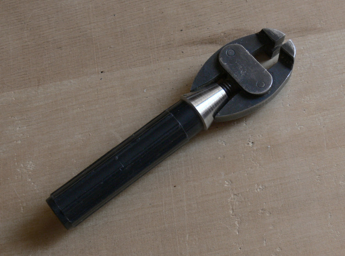

Вообще то в нормальной инструментальной лавке есть ручки для надфилей - пластиковая, с цангой. Потому любой надфиль ставишь.
Я прикупил пяток - и уж давно не страдаю фигнёй.
ХИНТ: а до того (да и сейчас порой) использую ювелирные ручные тисочки

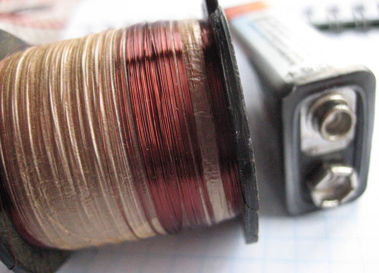

Как думаете, какой это тип провода?
Катушка от старого, советского электросчётчика, с колесом.
Какая тут может быть логика?
   Катушка постоянно под напряжением 220 вольт (на катушке только эта цифра и есть), цвет провода вишнёвый значит....можно предположить, что изоляция двойная?
(толстый слой затемняет провод) а тонкие слои не затемняют медь и как рыжие, светлые?
ПЭТВ2...или как там их? ПЭ 2 ? ПЭВ 2 ?
Диаметр, на глаз...примерно 0,08.....0,1.. (но может и ошибаюсь)
Но главное изоляция. Ведь чем темней провод, тем толще изоляция?  Или как?
Или может тип лака?
ПЭЛ, однако...
Вишнёвый - ПЭЛ (легко счищается лезвием),
Рыжий - ПЭВ (замучаешься счищать).
Хмм....Даже забыл как расшифровывается Л и В  :)
Ну допустим прочность лака разная, а диэлектрические свойства? И одинарная, или двойная изоляция?
Хотя...что уж...раз ПЭЛ...то провод обычный...
Просто катушка-то полная, вот и думал....как её можно будет использовать....
Да наплюйте на толщину лака - это несущественно. Мотайте чем есть. Вот геометрия сердечника, его проницаемость и точное число витков - это уже серьёзно...
Возможно и так.
Но я ещё нахожусь под влиянием Королёвских рекомендаций.
Хотя не понимаю....как может играть существенную роль по уменьшению внутренних паразитных (в смысле  - которые надо минимизировать) ёмкостей толщина изоляции провода, который наматывается таким количеством витков, что ...там получается вообще сплошняк  :)
Но Королёв ведь зря писать не будет?
Я ж...даже и ЛЭШО мотаю....На всякий случай.
Хотя....последние терменвоксы Королёва (катушки) намотаны проводом 0,06 кажется...и не ЛЭШО, а вроде обычным. ПЭЛ или ПЭ...не помню.
Я почему этим парюсь? :)  Это же изначальность, основа диапазона терменвокса.
Если она не будет оттащеной от антенны, и будет в размере полметра, такой терменвокс мне нафиг не нужен.
Я его уже собирал в молодости.
Меня интересует только с растянутым диапазоном. И в этом деле я не имею права на ошибку по намотке правильных катушек.
У катушки основной параметр - индуктивность. Но есть и побочные - межвитковая ёмкость и омическое сопротивление её провода. Если паразитная ёмкость может быть скомпенсирована уменьшением внешнего контурного конденсатора, то с сопротивлением ничего поделать нельзя, и катушка с большим сопротивлением даст худшую стабильность частоты и устойчивость работы.
