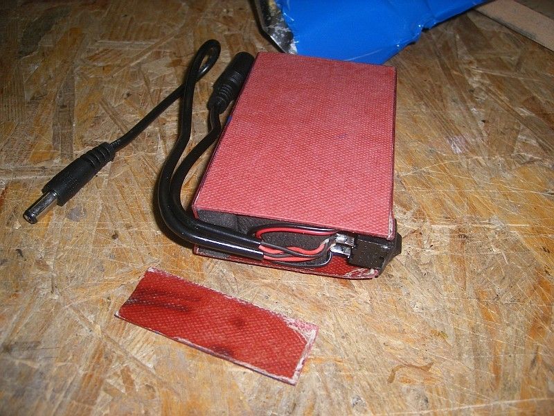

Так уж случилось, что в прошлом году наша славная почта в сотрудничестве с почтой Сингапура - проязатруднилась доставить мне посылку, где была батарейка из эбея. Получил другую, плохо работала, забросил куда то в дальний угол мастерской. И вот позавчера получаю листок от почты, что вам мол посылка "из заграницы" (обычно пишут страну). Ну прихожу, дают славно потрёпанный пакет с многочисленными следами штампов разных почт :). А там, оказывается в хлам сломанной и влажной упаковке - эта самая батарея и остатки зарядника. Батарейка - разбухшая, что не странно учитывая срок её странствии и влагу. Ну чтож, будем разбирать ;). В начале всё выглядело так:
Начинаем разборку - снимаем синий термокембрик, синюю изоленту и этикетку. Под ней - как бы электрокартон:

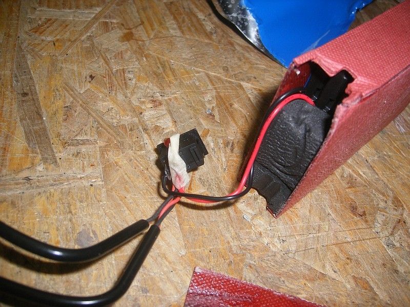

Малярный скотч как изолента, конечно впечатляет :)

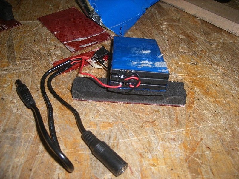

За пеной и картоном нас ждёт ещё синей изоленты и видны три элемента:

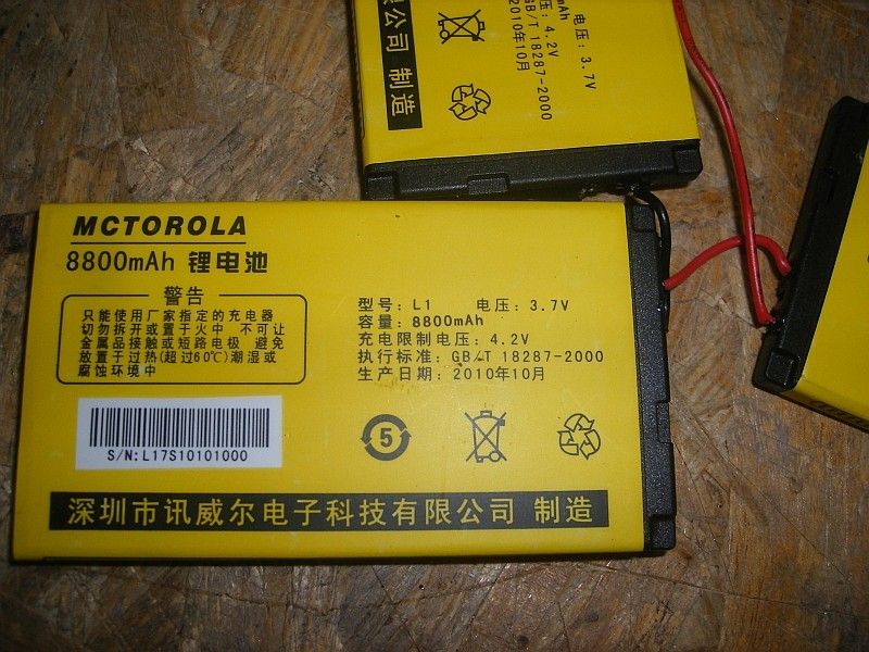

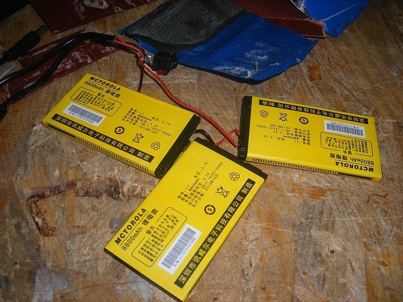

Оказывается это батарейки для чего-то (мобильника?) славной фирмы MCTOROLA с сногсшибательной ёмкостью и одинаковыми сериинными номерами :).
Кто владеет китайским, может полюбоваться крупным планом:

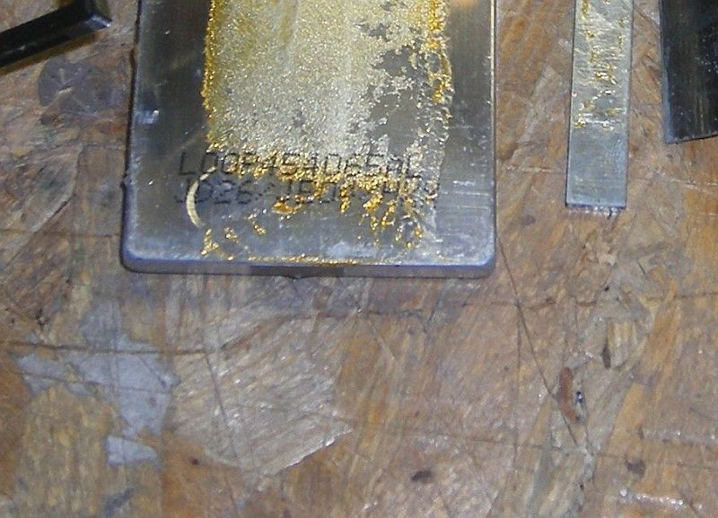

Какие то надписи древних на элементе - не дают больше информации чем китайские иероглифы:

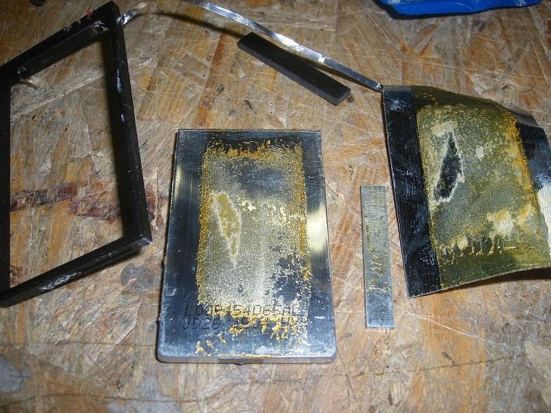

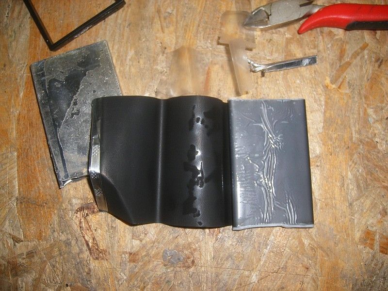

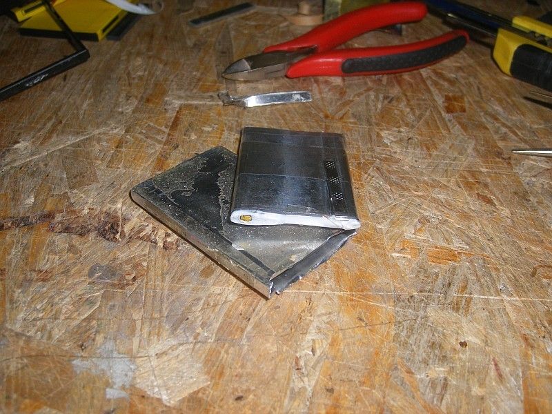

Ну раз контроллера не нашёл - пойдём дальше. Вскрываем сам элемент:
Запах отвратительный присутствует, а контроллер - отсутствует. Ещё изоленты и вынимаем электроды. Один медный, другой на пластике или что-то в этом роде:

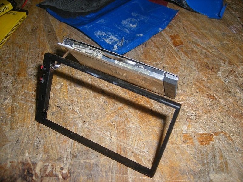

Справедливости ради, та платка, которая обычно присутствует в аккуме, контроллером зарядки не является. Она всего лишь предохранитель от граничных режимов эксплуатации(типа максимального-минимального напряжения, максимальной температуры, максимального тока).
Re: Вскрытие китайской батареи (фото-отчёт)
« Ответ #2 : Июня 27, 2015, 08:38:13 pm »
Возможно, ПУЗ (плата управления зарядом - по отечественной терминологии) скрывается в утолщении пластмассовой рамки. Надо разрезать и посмотреть.

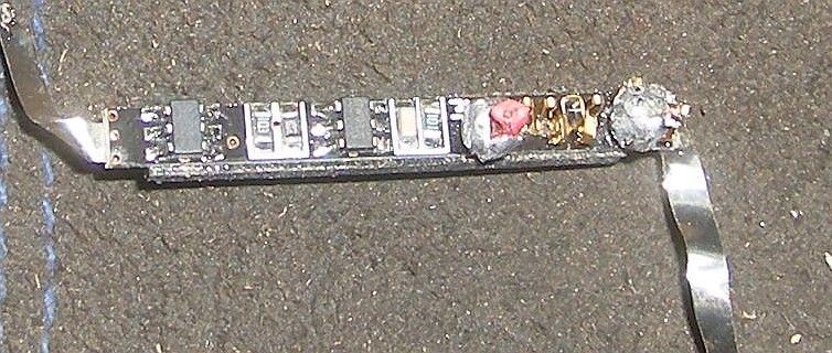

Вы правы. В рамке оказалось некое устройство:
Жаль что фотик отказался фокусироваться на эту мелочь. Думал что будет возможно разобрать надписи (чтоб посмотреть что там за букашки), посмотрю на следующие выходные.
EDIT: в одном фото удалось разобрать что это 8205s - как бы два полевика в корпусе, которые применяются в разных зарядных устройствах (например в USB зарядниках).
И камрад:
видимо, угадал верно. Ибо эти два мосфета обычно используются с чипом защиты - DW01, по типичной схеме, на что указывают элементы схемы:

« Ответ #7 : Июня 29, 2015, 06:04:10 am »
- всё нормально: я такого добра на работе немало распотрошил.
- а не потянут ли они на какую жужжалку? Если бы не диоды, получился бы мю-каскад...
