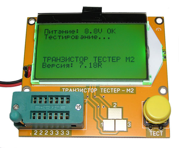

Если операция получения спайс-модели - довольно редкая, то подбор пар - практически регулярно востребованная при производстве микрофонных преампов.
Тут нужен прибор с прямой индикацией нужного результата.
Я в очередной раз задумался о Х, обзаведшись вот этим прибамбасом, который теперь использую для подбора при производстве:
К сожалению у него нет парности - приходится тыкать поодиночке, потом втыкать в пенопластовую пластину и вручную надписывать параметры. Это первичная сортировка - дальше кандидаты проходят второй круг с более тщательным измерением.
В общем, достаточно занудно - работа тупая, а при её выполнении на автопилоте, мозги рассуждают о том, как бы это делать методически правильно  ::)
И я чётко понимаю - насколько мне поможет Х, но именно с одновременным изображением ВАХ и без промежуточных ужимок и прыжков.
ХИНТ: вообще-то у меня кластеры из четырёх камней в плече - итого восемь транзюков надо между собой совместить.
Мягко говоря - нетривиальная задачка.
Конкретно под неё я продумываю поточный тестер - но это уже действительно узкоспециальная задача и её решать тусовке я не предлагаю.

Упомянутый прибамбас, ИМХО, удобен при конструировании примочек на германии:
ХИНТ: но только не китайский - с али или другой помойки.
Это русская версия - от ДЕССИ (и ряд других контор ею торгует).
У этой версии - другая прошивка, которая на али не пробегает по определению...
http://www.dessy.ru/catalog-pdc424821.html
34LSW
2550.00 руб, серьёзно?  ;D Без лоха и жизнь плоха.
На "помойке" такой тестер 600 руб с бесплатной доставкой. Прошивки в сети на любой вкус.
Повторю, что уже сказал - прошивка 7.18R отсутствует в китайских клонах.
Отличия - существенные.
Посмотреть конкретно можно здесь:

ХИНТ: прибор им. Маркуса в России стал рыночным брендом, выпускающимся серийно именно для российского рынка и развитие этого клона идёт отдельно от китайской линии.
34LSW
по ссылке на мануал 1.12, как я понял, сходить не удосужились? Ну а если удосужились, то я не против узнать от Вас о существенных улучшениях в 7.16 и 7.17 в сравнении с 1.12k. Всё остальное - пустой флуд.
@ Иван Иванович

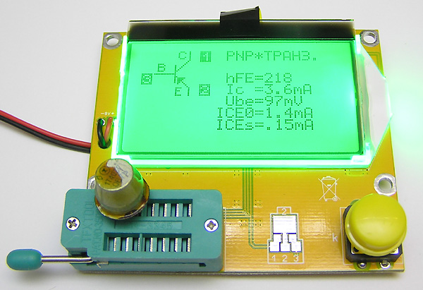

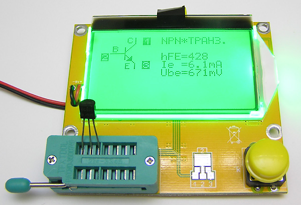

Глядите картинки, которые выкидываются при тестировании транзисторов - и сравнивайте число измеренных параметров.
ХИНТ: для моего 7.15 и новой 7.17 эти картинки существенно отличаются.

34LSW
Число измеренных параметров то же самое. Дополнительные фишки, типа частотомера, гернератора и ШИМ присутствуют.
Итак, чем же, всё-таки, "Транзистор Тестер - М2" с прошивкой, например, 7.18R, за 2550 руб.  принциапиально лучше купленной на помойке китайчатины за 600 руб. с самостоятельно установленной прошивкой 1.12k? Т.е. что конкретно  оправдывает переплату в 1950 руб. для покупателя?
