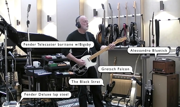

Нравится Гилмор и уже давненько.
Стараюсь смотреть всё, что выкладывается с его участием.
У каждого Великого есть "пунктик". Если у дедушки Блэкмора это магнитофон, то у Дэвида я узрел этот "пунктик" в виде небольшого усилителя с корпусом под дерево. Он его юзает и на реп.точке :  https://www.youtube.com/watch?v=IjgS13vN9b0 и по гастролям таскает.
Что за агрегат и в чём ценность?

По идее что-то на базе Alembic F-2B preamp
Во всяком случае количество крутилок совпадает  :D
Возможно алембику на заказ прикрутили разрыв и оконечник, чтоб алембик был на все случаи жизни.

« Ответ #2 : Февраля 21, 2017, 06:06:01 pm »
Самому вдруг стало интересно. Нашёл с первой попытки. Гугль рулит!
Схемы не нашёл, крутилки соответствуют аленбику!

Я набрёл на описание оборудывания при записи каждого альбома. И, о чудо!
Чем приглянулся Гилмору аппарат, не понятно.
Из четвёрки 6V6 вытряхнуть 20 Вт ?
Это или совершенно низкая анодка, или режим "А"
...а ещё у него "пунктик" насчёт тюнера и ревера. :)
Впрочем, может просто человек не хочет менять привычки.

Я за класс А, остальные аппараты у него все в списке двухтактные. Это наверняка такой себе умощненный Champ. 6V6 свой звук таки имеет не похожий на EL84, и не такой как 6L6.

Однотакт из 4-х параллельных пентодов?
Жесть ::)
Re: Кто прояснит?
« Ответ #10 : Февраля 23, 2017, 11:44:29 pm »
Ну, чуть большая жесть, чем двухтакт из 4-х, не более ;)
Скорее всего просто класс А, матчлесы грешат этим во всю, но у них елки везде, а Гилмору видать не катит :)

Двухтакт же вторую гармонику вычитает, наверняка однотакт - для чистого звука самое то, но одна 6V6 хороший кабинет не раскачает, а четверка может и да.
