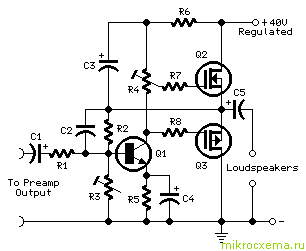

В 99,9% известных бестрансформаторных УМ с ДВУМЯ МОП-триодами на выходе эти триоды включены как истоковый повторитель напряжения, что обеспечивает низкое выходное сопротивление УМ (на картинке типичный простенький УМ такого рода).
В предлагаемой (сабжевой) схеме выход берется со стока, и потому здесь мы имеем высокое выходное сопротивление УМ, которое "правильным" образом реагирует с импедансом гитарного динамика со всеми вытекающими последствиями.
