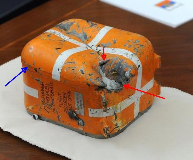

Что-то не догоняю - на фото в предыдущем посте, кажется что стенки как написал Peratron - как у "броневой ванны" штурмовиков. А вот на этом фото - смотря по краям пролома (красные стрелки), видна жестянка мах 5мм:
Что за фигня? Типа стенки в палец толщиной, а крышка потом просто жестянка приварена (синяя стрелка показывает предполагаемую линию сварки)? Ничего странного, что пробило. Или это нарочно сделано, чтоб удары смягчать?
Тут видно, что корпус из листа сварен (3-5 мм), а толстый сверху фрезерованный только фланец, чтобы крышку прикрутить.
Тройная матрёшка для того и предусмотрена - наружная бронекапсула с весьма толстой бронёй (порядка 2 см!), средняя - примерно 1 см и собственно, сам контейнер с начинкой.
Re: Черный ящик Су-24
« Ответ #43 : Декабря 23, 2015, 12:01:43 pm »
Если бы толщина стенок наружной капсулы была 2 см, то его в одиночку по столу не поворочаешь, а на видео из него труху вытряхивают и поднимают, как будто он не весит ничего.
