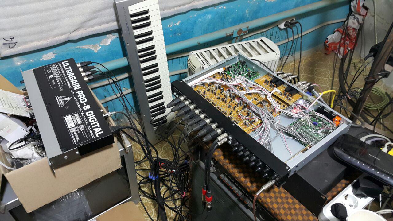

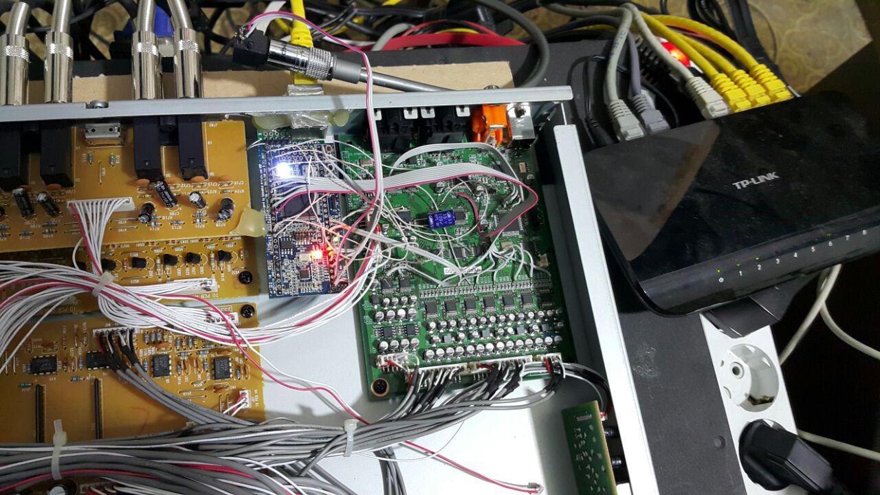

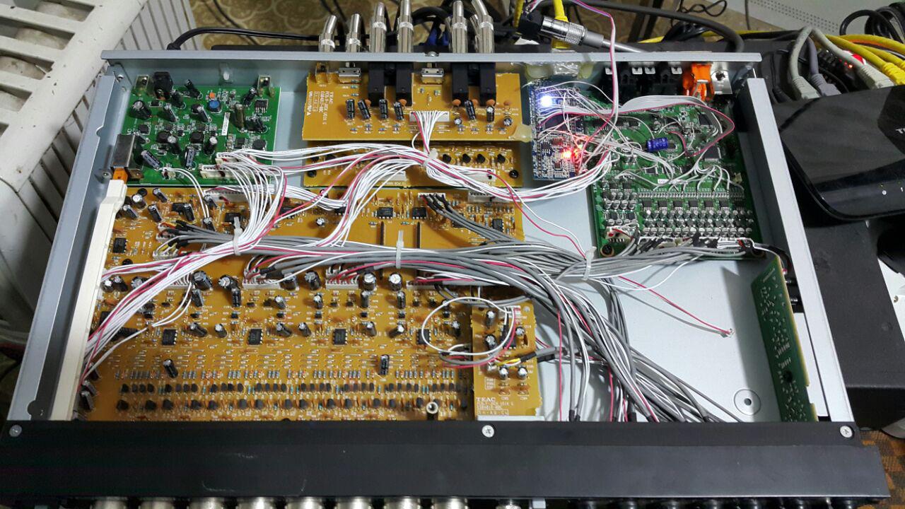

Опять DIY здорового человека вам принес. Не совсем такой же красивый, как предыдущий, но зато не менее полезный.
Давно у меня в студийном хозяйстве используется звуковая карта Tascam US-1800. Ниче так железяка, но а) мало выходов (всего 4); б) большие задержки (чуть ли не 12мс round-trip); в) ##аный интерфейс для домохозяек под названием USB. Если с пунктами а) и б) я даже как-то боролся путем написания веселого ASIO-драйвера, который умеет объединять несколько карт, то с пунктом в) была полная ##па. Я до сих пор удивляюсь, как я с таким сетапом ни разу синюю смерть на живых концертах не ловил.
В общем, оставив только аналоговую часть и АЦП/ЦАП (просто взяв нужные сигналы данных/синхронизации со штатной платы на установленную рядом свою, а точнее, даже не свою, а дешевый отладочник за 20 евро), я полностью сделал свой транспорт - теперь это Ethernet, если быть еще точнее, то TCP/IP. Со всеми профитами - полная задержка теперь всего 4мс, с адекватной гальванической развязкой от компа, отсутствием какого либо кода в режиме ядра, и как следствие - никаких больше синих смертей. Со стороны компа это выглядит как обычный ASIO-драйвер, естественно.
Заодно почти бесплатно (ну выпаял из старой карты оптический передатчик) получилось добавить 8 каналов, выдаваемых наружу через ADAT.
