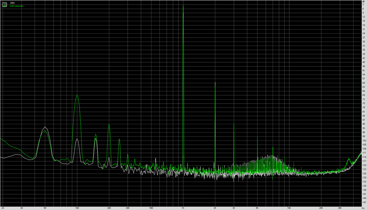

Спасибо, попробую поиграться с этим. А "лес гармоник" вот как выглядит (картинка кликабельна):

Пока не дошёл до пикушек, но поставил ещё один конденсатор на 220мкф в фильтр анодного. Результат - снижение фона 100Гц на 28дБ.
Монтаж - это конечно, хорошо, но фильтрация для анодки, особенно для чувствительных схем - должна быть тоже на уровне. Ещё раз видна потребность этой схемы в транзисторном фильтре питания. Так что или конденсаторов нужна батарея, или дроссель, или "электронный дроссель".

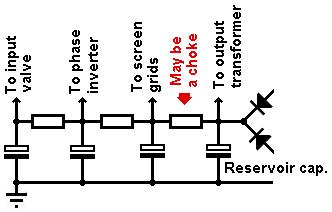

RC идут по умолчанию :). Конденсаторы ставлю последовательно, примерно так:
« Последнее редактирование: Мая 13, 2020, 07:14:40 am от kwlw »
Re: Скачет выходное напряжение 6н6п српп
« Ответ #10 : Мая 13, 2020, 02:58:38 pm »
Так сколько RC цепей и номиналы-то какие?

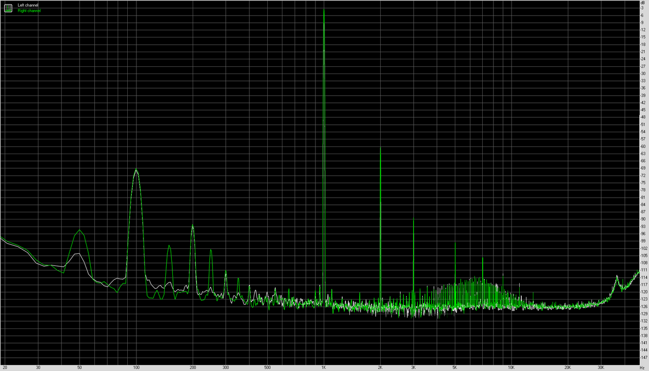

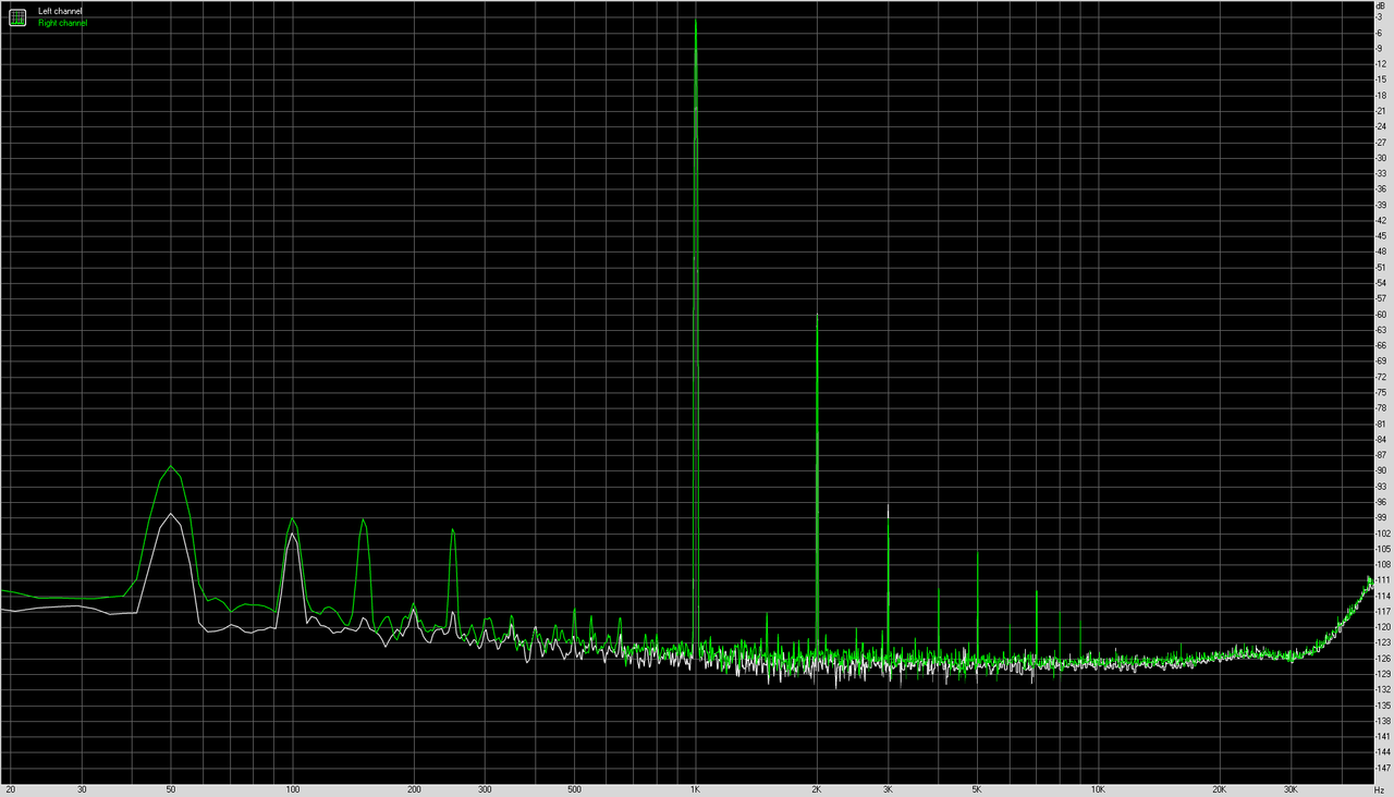

С "шерстью" получилось целое приключение. Сперва, подсмотрев у товарищей в интернетах, попробовал костыли. Ну типа ферритных трубок и типа того на сеточных проводах. Не помогло. Потом пикушки. Тоже нет. Задолбался RMAA запускать после каждой пайки, открыл Арту на анализе спектра в реальном времени. И тут увидел что при включении, "шерсть" встаёт дыбом, потом спадает. Когда питание отключено - "шерсти нет". Ага, раз лампы холодные, анодную не берут, значит накал. Тут я вспомнил диоды, которыми "сбиваю" напряжение. С радостью расковырял весь монтаж, включаю без них - тоже самое :(. Ну, думаю, лампы не дорогие, отключим подьём, если прошьёт - есть другая б.у. Отключил - весь спектр один лес. Начал смотреть "подьём", а там ... По каким-то, самому неясным причинам - я, оказывается, тупо не протянул минус до конденсатора который стоит после делителя :). А напряжение для поднятия, беру у первого кондера, где самое "грязное" питание. Подцепил проводок и всё, никакой "шерсти".  Вот результат (на слух не услышал разницы):
Вот так вот получилось, что накосячил, как пионер :).
