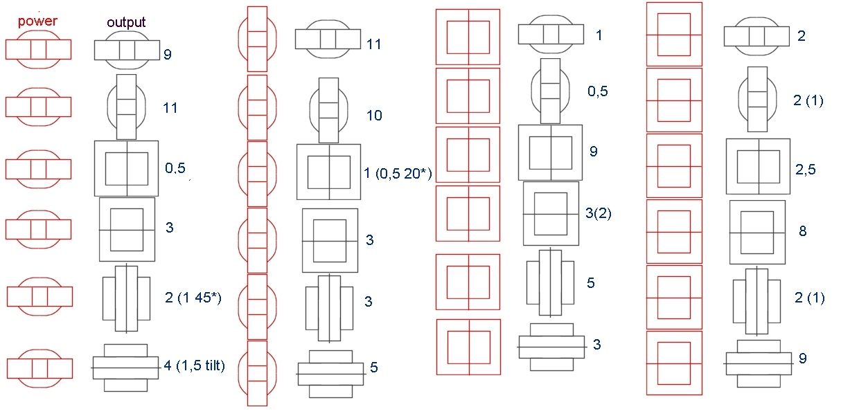

Ну вот, проделал лабораторную работу. Подключил к выходному трансформатору осциллограф и стал мерить попугаи. Сперва подключил трансформатор к динамику (без усилителя) ибо не мог поверить, что несколько сотен милливольт - будут гудеть в динамике. А ведь гудят. Удивительно, но факт. Вот набросок вариантов и измеренных попугаев:
На художественную ценность не претендует, но зато доходчиво и быстро можно посмотреть текущую позицию трансформаторов и примерную силу наводки. Если кто силён в графике - можно перерисовать и в ликбез. А то "поверни трансформатор относительно силового" не всегда воспринимается правильно :). А наводки могут отличаться 20 раз!!!!
У меня получилось почти самая плохая из всех возможных. Вот и гудит. Зато красиво. Ясно что будет нужно передумать крепления.

А разнести силовик и выходник на разные края шасси- мысль такая не приходила в голову? В процессе лабораторной работы просто подальше относить трансформатор от другого. Напряженность паразитных эл-магнитных полей зависит от расстояния-те падает при удалении источника поля от приёмника. Зачем силовик с выходным рядом то лепить?
