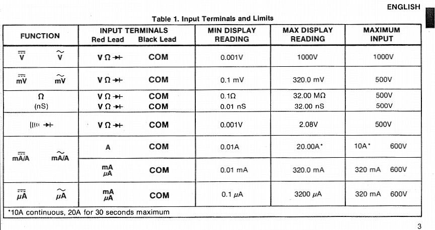

А по теме - вспомнил, что в боевом авто "живёт" кирпич (25-ka) от FLUKE. Вот он то всё умеет на переменке измерять:
Из-за габаритов - его редко применяю дома. Приберу в выходные его тоже. Тогда посмотрим, что там за пчелиный улей в транс и усилитель забрался ;).

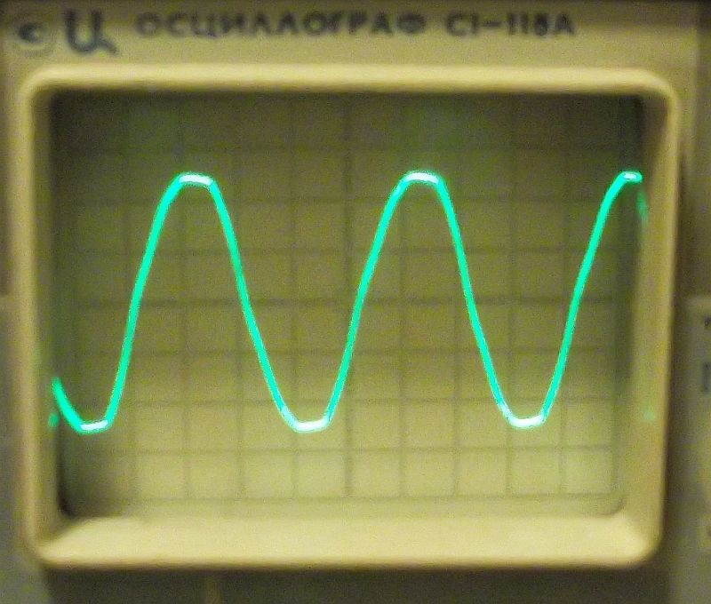

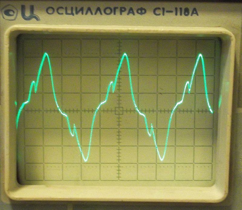

Ну значит подключил я вместо мультиметра, к тому самому резистору 1ом, некий транс который содержит две симметричные обмотки проводом сечения 0.15, по 2300 витков каждая. Что интересно - одна обмотка ПЭЛШО, другая, ПЭЛ-2. Получил что-то, не знаю даже, как это оценивать :-/, но я уже привык, что электроника серьёзная наука и не там всё доступно новичкам. Так вот, картинки (масштаб разный, ХХ - положение ручки деления на 20мв, нормально включённый усилитель - деление 0.1в)
Холостой ход:
Включённый усилитель. Кстати - когда включаешь усилитель, эта растянутая фигня на синусоиде - растягивается в меру прогрева ламп. Т.е. увеличение тока - её и растягивает.
Можно с этого диагноз пациенту поставить  ::) ?
С точностью до наоборот - холодная нить имеет меньшее сопротивление и потому при включении ток больше, а по мере прогрева - падает...
В целом - диагноз классический: экономия на витках, в результате чего транс элементарно влетает в насыщение.

А что у тебя в сети? Осциллограмму напряжения можешь выложить?
Х.х. - ничего особенного кроме зубцов на фронтах, видимо, в сети гуляет дрянь какая-то.  В остальном - обычная картинка для пром. трансов.
Каринка2 - никаких бяк,  пики тока - нормальный результат работы выпрямителя с С-фильтром...

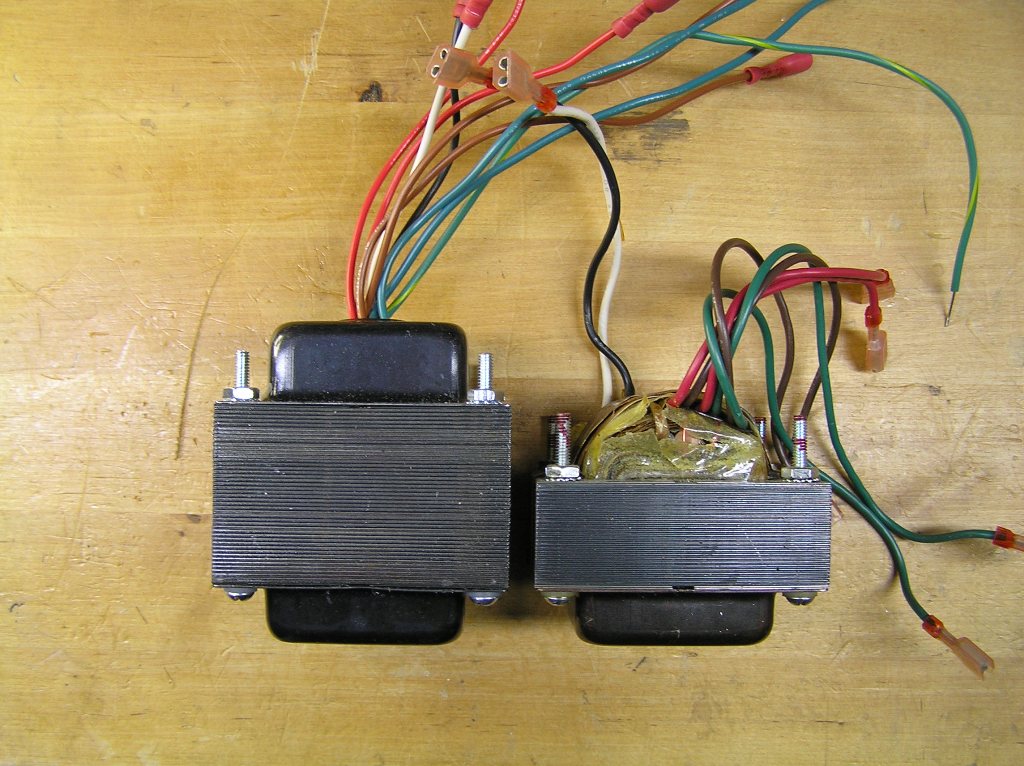

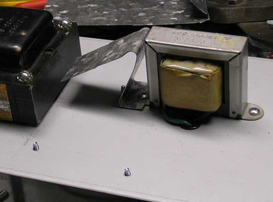

:(. Похоже остаётся вариант брать одну или несколько стальных пластин толщиной порядка 6мм (валяется обрезки здорового уголка в гараже) и ставить "радиатор" между трансформаторами. Интересно - возможна ли тут какая то хитрость с их размещением. Т.е. как более эффективно их в "бутерброд" соединить, или ставить как "радиатор" с неким расстоянием между ними. По экспериментам - одна пластина 1мм - снижает наводку где то на 2dB, надеюсь две пластины по 6мм снизят хотя бы на десяток. Вон у чувака вообще какая "скульптура" дала самый лучший вариант:

Ну это буржуи, там у них просто большинство трансов - красивые :). Так, что колхоз - к месту. Мой будет выглядеть гораздо суровее. К слову, он потом задолбался и поменял трансформатор на более толстый:
Здесь более интересен момент самой "скульптуры". Чувак там много чего перепробовал и остался при такой форме. Интересно что она даёт. Парень советует настроить угол сего чуда - уже на шасси.
