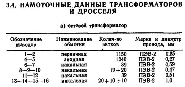

Значит закончил я очередной усилок с направлением на делюкс. Но вот незадача - жуткий фон 50гц. Если брать полезный сигнал 0дб, то фон достигает 65дб без выходных ламп, с закороченным входом. Ну что-ж, в розетке 236в, транс как бы на 220в. Надумал понизить, посмотреть что будет - подключил некий ТПП автотрансформатором и подал 215в. Гудит. И на гитару ощутимо лучит, если на сингл переключить. Уныл, начал перепахивать конструкцию, попробовал повертеть выходником в пространстве. Что-то меняется, но не принципиально. Как обычно, разозлился, вышел из себя и подключил свободные обмотки последовательно с первичкой (хотя умные дяди говорят, что это не хорошо, да и сам понимаю, что изоляция не та, экранная обмотка уже не действует, не рассчитано и т.п.).  Стих гул. Шум снизился до 85дб. Интересно ещё одно - 0.1в поднялось напряжение накала. Что за чёрт?
Трансформатор из вольтметра В3-7, как бы около 60-70вт, как бы должен тянуть холодно отстроенного двухтактника. Конструкция броневая типа ЕI, толщина пластин 0.5мм. Габариты сердечника ширина 80, высота 70, толщина 42. Моточные данные
4-5 анодное, выпрямитель - мостовой
8-9-10 питает накал двух 6н2п-ев, поднято до 70в делителем от анодной (исходя из допустимого катод-подогреватель)
13-14-16 питает накал двух 6п6с
6-7, 11-12, подключил последовательно к 1-2.
Вопрос, что я делаю не так? И как сделать хорошо, чтоб гул 50гц был на уровне, который получаю подключив свободные обмотки последовательно с сетевой. И ничего не сгорело :).

Это уже по интереснее. Транс как и почти все советские - немножко гудит, но с метра уже не слышно (посажен на резиновые шайбы, чтоб месте с тонким шасси не гудел). И греется только до тёплого, т.е. 20-30 градусов.
Если прикинуть что КЗ, тогда интересно, как на КЗ могли повлиять эти дополнительные 78 витка?
