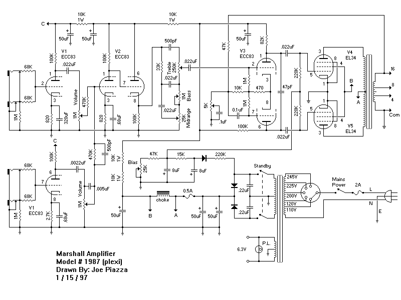

Собрал этот усилитель на плате, сам развёл, всё красиво, и неожиданно для себя поймал возбуд в канале брайт. При отсутствующем во входном разъеме джеке.
Суть его вот в чём: когда выкручиваю громкость брайта больше, чем на половину - появляется генерация и свист, который пропадает при повороте громкости дальше, на 3/4. Т.е. классический случай. При этом вход при отстутствии джека исправно лежит на земле
Изначально я ориентировался по этой схеме:
Канал брайт - внизу. Так вот, исследовав схемы и лейки, я пришел к выводу, что шунт середины и максимума потенциометра брайта (0,005мкф, т.е. 5 нан) в разных версиях либо отсутствует, либо составляет 100 пик. В итоге я его пока что выпаял, но ситуация кардинально не поменялась. В итоге усилитель сейчас имеет примерно такой вид:
Кто-то сталкивался с подобным?

Попробуй зашунтировать питание плёнкой (22..100 нф) непосредственно в районе первых каскадов. Если проблема уйдёт, то скорее всего не совсем исправные электролиты, если нет, то либо косяк монтажа, либо какая-то деталь неисправная. Кстати, на первой лампе экранирующий колпак есть?

А как насчет ООС-ПОС? Не пробовал отключать ООС?

Пробовал, ноль эффекта.
@ el Doctor
Так а в чём проблема-то? У меня как раз плата очень сильно по мотивам лейки сделана. Решилось именно переделкой монтажа?

 может проблема в балоне? както два триода друг на друга влияют? попробуй другую лампу. и возможна неисправность потенциометра, например обрыв

Резисторы сумматора и конденсатор 470к+470к/470пик, которые идут на третий каскад, перенеси с платы прямо на ламповую панельку, типа как здесь или здесь.
От регуляторов громкости экранированным проводом проведи соединение к ним. Только у тебя эти резисторы и конденсатор будут сходиться на одну сетку.

оказалось, накосячил в резисторах фазика.
;D
А че накосячил хоть?
Я тоже один раз в хвосте фазика поставил 470к вместо 470R и долго не мог понять че он не работает.
