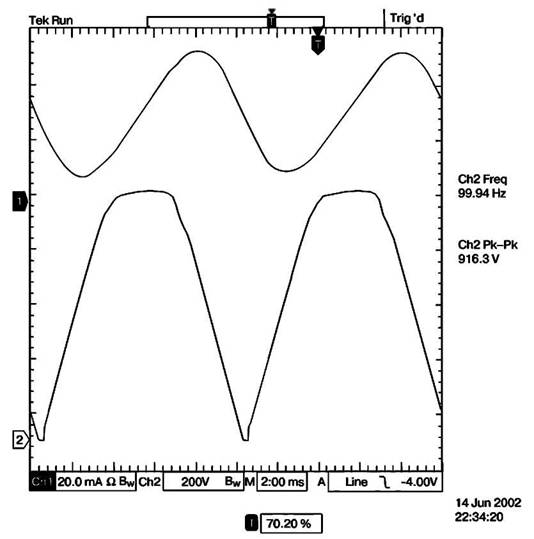

Вот так появляется и дальше увеличивать ток не нужно:

« Ответ #45 : Октября 01, 2013, 05:10:45 pm »
Так у меня получается он в насыщении уже?
Что на счет конструкции?
