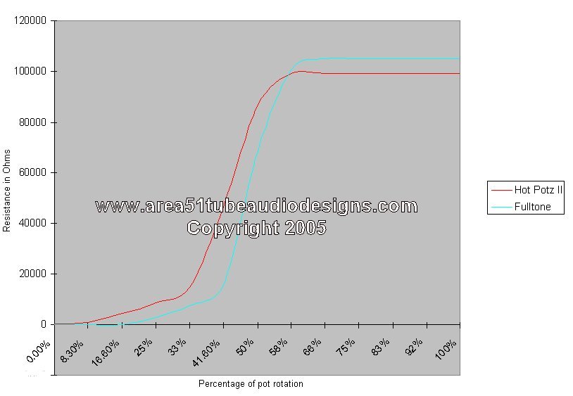

Потц для кваков, наколько я знаю, особенный, с нужной характеристикой. Квакам не нужны сдвоенные потцы. Следовательно, вероятность нахождения сдвоенного потца, подходящего для кваки стремится к нулю. Именно поэтому я и предложил вариант запилить второй потц механически в параллель исходному.

Потц для кваки обычно с линейной характеристикой. В принципе, можно запариться и впилить обычный сдвоенник, можно даже прикрячить шестерню, но основной вопрос останется нерешённым - квачные поты герметичные и имеют бешеный ресурс, по сравнению с обычным - не зря же они по 15 бачей стоят.
Дело, даже, не в ресурсе. У него резистивный слой - 180 градусов, остальное - холостой ход по проводящему сектору. Обычный пот без замены шестерёнки не подойдёт. Ну, или суженный диапазон получится.
Не совсем: линейный участок есть, но он не во всём диапазоне углов поворота, а в узком секторе.
Marton
Re: CryBaby в педаль экпресси
« Ответ #19 : Декабря 17, 2012, 02:57:44 pm »
И, кстати, поэтому не удастся сделать нормальную экспрессию, т.к., скорее всего, там нужна именно линейная зависимость во всём диапазоне.
