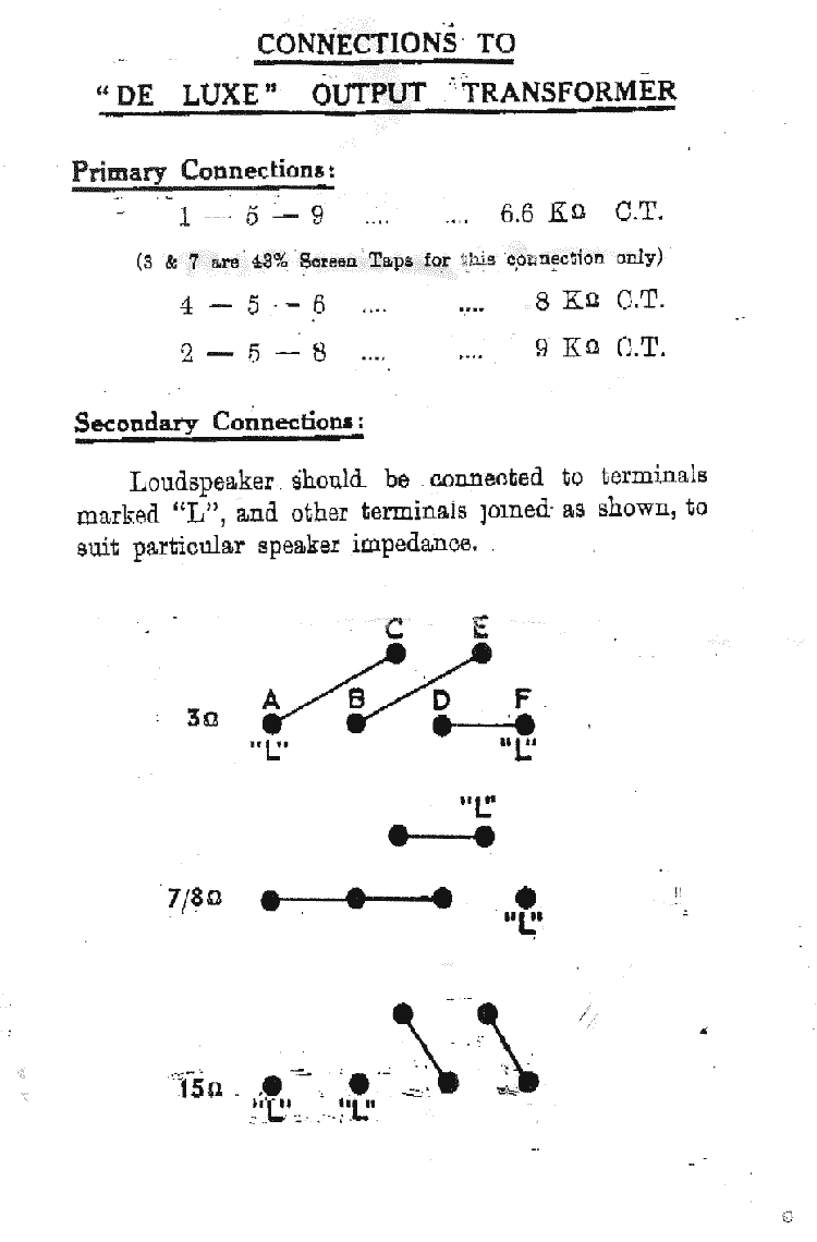

Ну и на последок, второй огрызок:

Во всех тетродных аппликациях приведёнка 7кОм и 8кОм.
1 Для автоматического смещения...
С фиксой - только ултралинейка, что не наш случай.
2 Сравни ВАХи КТ66 и 6L6. Я не нашёл существенных отличий. Исходя из этого вполне логично, что Ra-a в одинаковых режимах д.б. близки.
3 Самое главное! Уж сколько раз писАл :'( :'( RMS токи вторичной обмотки, работающей на выпрямитель с С-фильтром значительно выше тока потребления схемы. Так что будешь снимать 10-15Вт вых. мощности - ТАН-78 пойдёт, а "на полную" - будет сильно греться. А уж если серьёзно и надолго перегрузить оконечник... :o
