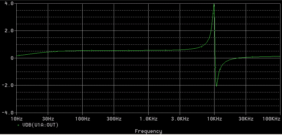

« Ответ #42 : Марта 31, 2011, 07:50:35 am »
@ lart
Держи...
примечание: использовал TL082 - ввиду отсутствия в спайсовской библиотеке 072.
Я б сказал бы, что разница ну очень офигительная: резонанс на 10 кгц вместо 6...  :o
« Последнее редактирование: Марта 31, 2011, 08:10:03 am от peratron »
Re: LTSpice врет. Помогите разобраться, в чем дело.
« Ответ #43 : Марта 31, 2011, 07:56:06 am »
А от моей отличается (так же, как и в LTSpice) только красотой художественного исполнения, но не информативностью.
Вань, а ты что - не видишь разницу?!  :o :o :o
Ну, во первых - у тебя хрен поймешь, в каких попугаях оно нарисовано. А во-вторых - и это главное! - почему у тебя справа от зиг-зуга полка выше, чем слева, а у нормальных симов - ниже?! :'(
