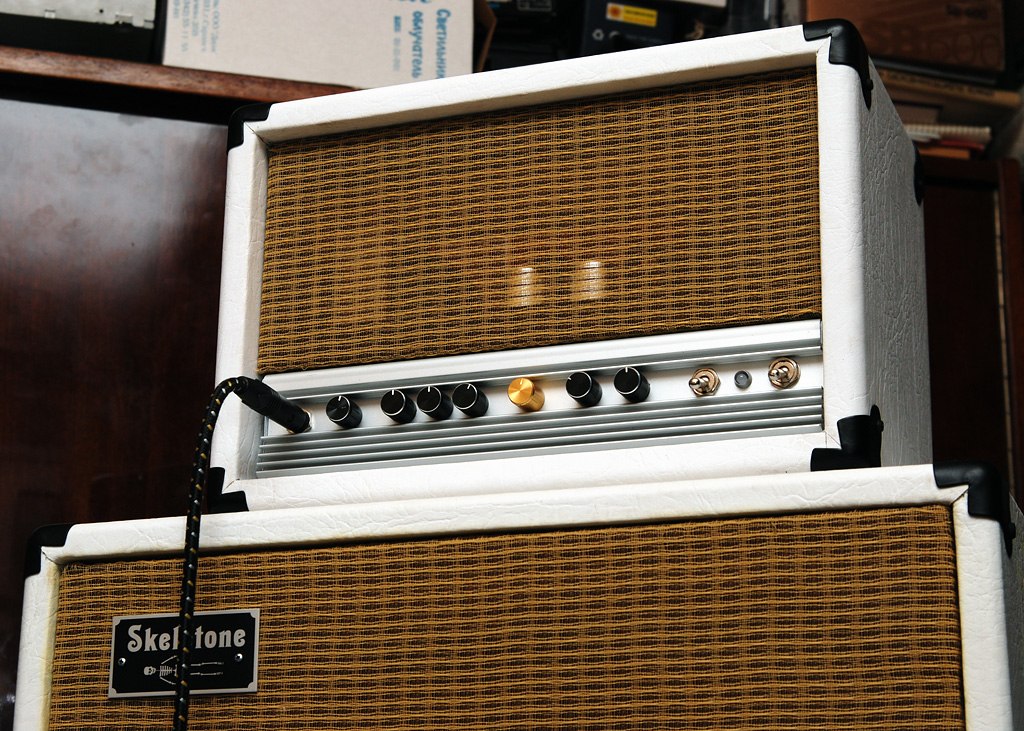

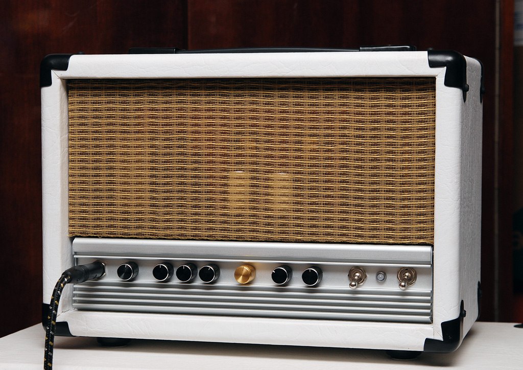

« Ответ #197 : Марта 24, 2012, 02:04:17 am »
Наконец-то я "одел" свой усилок на ТС-140 и ТВ-20:
Можно считать долгострой завершённым :)
@ MARcus, надеюсь, не сильно оффтоплю ;)
Marton
Re: Строю амп на ТС-140 и ТВ-20. Прошу помочь.
« Ответ #198 : Марта 24, 2012, 09:06:03 pm »
Оу, поздравляю!
Симпотишно выглядит.
Уголки бы хромированные пошли бы боле, на мой вкус  :).
