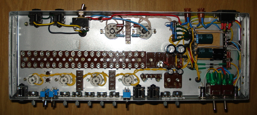

К настоящему моменту развёл накал и сделал питальник.
Текущий прогресс (лампы вставлены "какие не жалко", чтоб фиксировать лепестки в панельках при сборке):
(подстроечник смещения будет заменён на постоянный делитель, так что "бардак" с резисторами будет получше  :) )
(электролиты закреплю, там я сначала влепил 120мкФ первым после выпрямителя анодного, но потом отыграл на 47мкФ :), а 120 был закреплён пластиковой стяжкой)

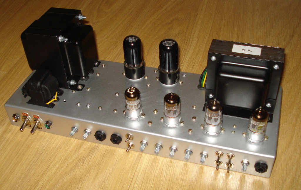

Re: Строю амп на ТС-140 и ТВ-20. Прошу помочь.
« Ответ #153 : Января 19, 2012, 01:23:52 am »
С крашенным шасси теперь совсем другое дело - лепота!

« Ответ #154 : Февраля 05, 2012, 02:59:37 am »
Скоро сказка сказывается, не скоро дело делается...
Не успел на каникулах сделать, теперь по кончику чайной ложки делаю.
Развёл всю "силу", мощник. Набил 90% резисторов.
Теперь дело откладывается ещё на месяц, пока приедут кондёры и провод из штатов.
Без предварительной прокладки дело идёт ужасно медленно. Признаю, что переоценил свои силы и поленился сделать разводку на бумаге.

Ну пока идут кондерчики есть время порисовать лэйку. ;)  Вообще красиво получается.

« Ответ #156 : Февраля 05, 2012, 12:16:57 pm »
Мне тоже очень нравится 8-)

@ MARcus
Ты не знаешь, что такое медленно :) ...5 лет - вот это медленно, практически застой, а у тебя все быстро.
Хорошо получается. Потрать время, порисуй, можешь найти лучшую компоновку.

« Ответ #158 : Февраля 05, 2012, 04:12:11 pm »
@ Kostyan, @ Dimasss, спасибо  :D
@ Beermonza, ну я слукавил на самом деле: имелось в виду, что лейку нужно было рисовать до изготовления борда для деталей, делать борд и ставить его в шасси.
А тут я всё-же порисовал с вариантами, но уже после установки всех панелек-колодок - а иначе, действительно, был бы писец. В принципе, нормальная компоновка получается, и "точек" хватает, и не особо всё плотно и напутано, но это пока сигнальных проводов нет. Но буду стараться  :).
