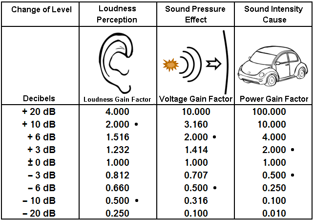

Итого - получается что для коррекции НЧ нам нужно поднять аж 4 раза, т.е. 40дБ.
А можно пожалуйста объяснить связь между 4 раза и 40дБ ?
40dB получаем из 20dB завала динамика и 20dB завала слуха при малой громкости. А с разами - oпечаточек вышел:
Тут тоже неплохая картинка по теме (нагляднее, чем моя болтовня):
Рекомендую ещё сюда забрести (интерактивный график):
http://www.independentrecording.net/irn/resources/freqchart/main_display.htm
А вот тут (типичный китайский гитарный кабинет с 12"), смотрим чуйку по частотам и анализируем таблицу выше:
