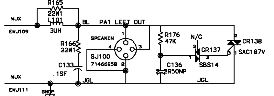

Копаю я свой усилитель дальше, и наткнулся на схемку в выходе усилителя. Она настолько меня удивила, что по моему - достойна отдельной темы. Ну катушка с резистором в параллель - понятно, но что за чертовщина из тиристора (SAC187v = BTA16-700B тиристор, SBS14 - динистор (?) 8в)?
Что интересно - эта схема на изделиях данной фирмы - используется почти на каждом усилителе, например:
Что за схема такая? Что она даёт? Впервые вижу. В интернете нарыл, что возможно это защита динамиков от постоянки.

Это защита динамика от постоянки. Здесь нет реле.
Очень странно. То есть при пробое например одного транзистора, тиристор коротит выход усилителя (и сам пробивается), чтоб сжечь оставшихся транзисторы и штатный предохранитель (надеюсь там хоть "быстрый" предохранитель стоит)? Люди, "не понимая проблемы", ставят гвоздь вместо "слишком слабого предохранителя" и при повторном включении дожигают схему. Если правильно понимаю принцип действия, конечно.
Брутальная такая защита, я бы сказал. Но пивей ставил её как минимум 30 лет (!). Странно, если так долго в профи сегменте неудачное решение продержалось. Зная нескольких операторов про оборудования, про гвоздь я не солгал... Потом технари голову ломают, как эти трупы - обратно в рабочее состояние восстановить.
Но в принципе может быть и правда - фирма срубает бабла за более сложный ремонт, дорогущие динамики - целы и сгоревший усилитель не виновен в их гибели (никто в суд не подаст). Мощные проф. динамики ведь несколько сотен долларов минимум, а транзюки - всего десятки. Видимо придётся оставить эту схему и мне, хоть динамики всего 100 евро обошлись.
EDIT: Нашёл описание схемы. Не понял сначала причём тут лом в схеме, оказывается, это не случайно...
http://sound.westhost.com/project120.htm
Принцип работы такой и есть, в случае поломки - "бросить лом на контакты". Сижу, фигею... Ну хоть вычерпал из статьи хорошую мысль - заменить электролит на плёнку, ибо его высыхание - чревато последствиями.

у пивея это есть защита от постоянки на выходе, чтобы не упалить акустику
т. е. усилку уже в принципе пофиг
ну и работает сие чудо весело-горит предохранитель по сети...
наши умельцы меняют предохранитель, он снова горит, меняют на кусок проволоки, она горит, меняют на гвоздь-в итоге усь прогорает до дыр в плате
был опыт лечения нескольких пивеев
транзисторы-перемаркировка моторол mje15022\23\24\25
родные пивеевские стоят как чугунный мост
