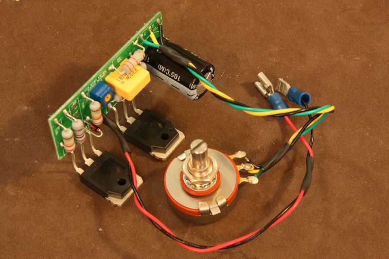

Это типа регулятор анодного напряжения со всеми вытекающими??? Ну-ну
На самом деле с оконечником это работает нормально. Проверено на полевом оконечнике с вариантом 40-15-5 (коммутацией отводов "анодки").
Азнаур проверял на ламповом, тоже нормально.
Если питание оконечника и преда общее, тогда вопрос.
Регулятор напряжения только второй сетки + смещения дает тоже самый результат. Пока самый простой и дешевый метод. Результат тоже весьма приличный.

Кажется, вы подсказали именно то, чего я искал  [smiley=thumbsup.gif]. Дальше уже копаю при помощи гугла. Сам девайс не выглядит особенно сложно:
С преампом тоже не особо проблема, ибо потребление там мизерное, можно надумать что-то из того, что под рукой есть (например отдельный трансформатор для анодки или умножитель от накала/питания опампов).
