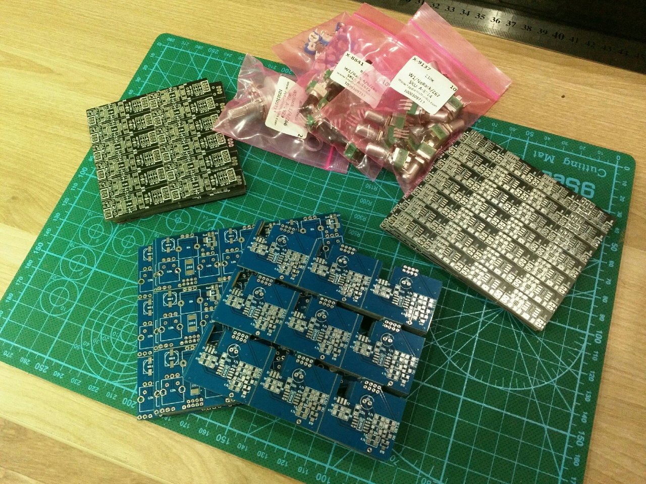

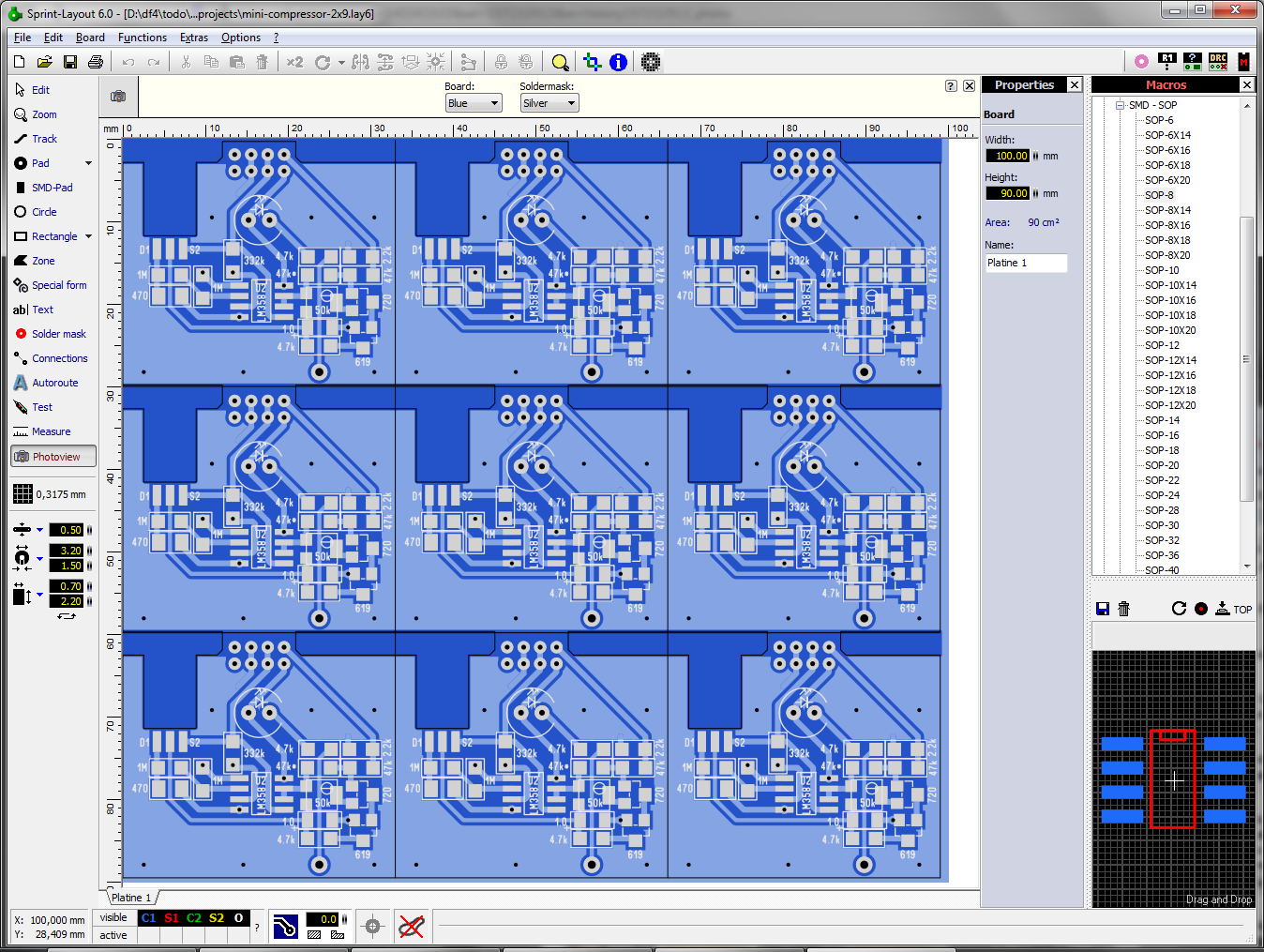

Постоянно заказываю у них платы, очень доволен.
Очень понравилось, что у них досконально описано, как подгодовить требуемые файлы для заказа.
Цена вместе с доставкой получается в среднем доллар за плату, если платы одиночные, и в несколько раз дешевле, если несколько плат собраны в одну панель.
Фрезеруют практически любую форму. Также делают нарезку продольного и поперечного паза (т.н. "v-cut"), чтобы платы можно было отламывать от общей панели.
В моих проектах получается дешевле всего следующим образом:
1) размножаю плату в несколько столбцов и строк, вписывая в габариты 100х100мм (у меня получается обычно 3х3);
2) рисую очертания плат (фрезеруемые);
3) рисую сетку вертикальными и горизонтальными линиями через весь макет, по которым будут резать паз (в моём случае это две вертикальные и две горизонтальные линии);
4) экспортирую в gerber+excellion, загружаю на сайт;
5) ставлю тычку "panel by customer", указываю количество столбцов и строк (3 х 3), при этом к цене прибавляется "engineering fee" $4;
6) указываю количество вариантов дизайна ("different design") - 1;
7) добавляю комментарий: "Add V-cut";
8) отправляю заказ, поставив галку "Review before pay".
В процессе ревью менеджер убирает из общей стоимости "engineering fee", получается $6-8 за пять панелей (45 плат!) с учётом доставки.
Минимальные габариты панели при таком способе 70х70мм, меньше не позволяет их режущая машина.
А как если количество вариантов дизайна 5, 6 или больше? Как разделить и  сделать так, чтобы потом легко "сломать"?

Если больше одного варианта на одной панели, цена значительно повышается.
Дешевле получается, если размножить каждый вариант на отдельной панели. Да и проще в целом.

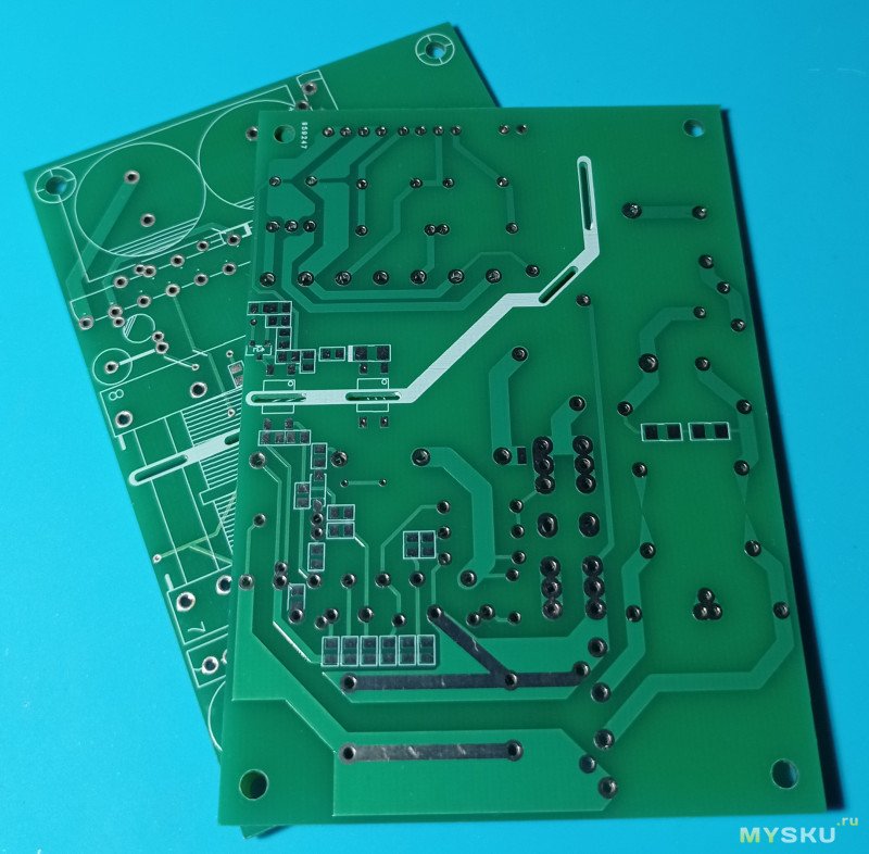

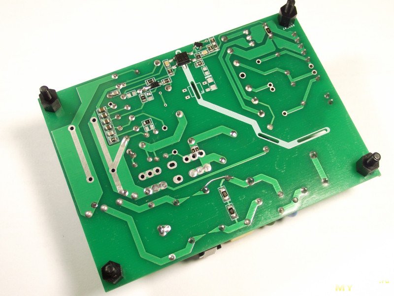

Интересно было бы послушать про альтернативные варианты.
https://www.cnospcb.com/
С заказами 10х 100*100 мм практичeски та же итоговая стоимость, что у jlcpcb, a вот платы  по-мельче и в меньшем количестве дешевле получаются.
Например, 5 шт 95*67 мм у сnospcb обошлись мне в $8.52. У jlcpcb калькулируется $10.40.
Если не заказывать панелирование (не указывать больше одного дизайна), то денег дополнительно не берут.  А "скрайбируется" текстолит строительным ножом под линейку очень легко.

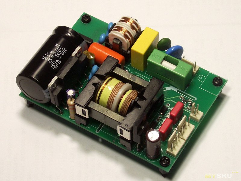

@ Torbjörn
Радиатор моста в плотную к электролиту не самая удачная компоновка. Надеюсь мост работает на "холостом" и не греется.
Torbjörn
  • Сообщений: 136
Re: Печатные платы : где лучше
« Ответ #8 : Июля 18, 2021, 03:54:28 pm »
@ Добрый Кот, на плате устройства, что на фото, нет радиатора у диодного моста. Если речь о фланце силового контроллера, то там 2 мм дистанция до Cbulk, просто конкретно в момент фотофиксации сам контроллер был выгнут в сторону конденсатора, поскольку при тестировании необходим был доступ пробником осциллографа к пинам Gate(L) и Gate(H), которые обрезаны.
