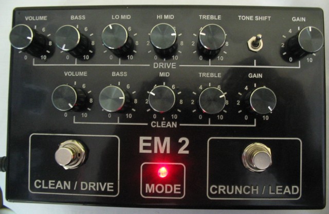

Привет всем! Сделал усилок и не знаю теперь как фальш панельку сделать. Изначально хотел на метале лазерную гравировку заказать, но когда прикинул(картинка) понял, что нужна черная панель и белые буквы. Кто что посоветует?

Вот лазерная гравировка по покрашенной порошком гаинте.
Можно потом затереть гравировку краской и получить разные цвета надписей.

А как затирать?

Вот здесь сделано обычной корректирующей жидкостью "kores fluid" излишки снимал тряпочкой, смоченной в спирте.

Через трафарет или как?

В углубления после гравировки.

Спасибо большое! У меня идея появилась: пойти к рекламщикам, может, они смогут сделать панельку из пластика. Думаю самый простой вариант был бы

Ну вот я обходил несколько рекламных фирм с такой же идеей и нигде мне не стали этого делать, потому что объёмы очень маленькие, никто не захотел заморачиваться... И только в одном месте мне предложили сделать партию от 10 таких панелек +)))

У вас как-то сложно с рекламщиками. У нас в Краснодаре мне за 100 р лазером выгравировали панель из пластика и отверстия сразу под поты вырезали для корпуса gainta g0473. Еще делал гравировку на корпусе телефона на подарок. В справке узнай номера контор рекламных и обзвони. Морда размером 80*600 мм на бошку 480 р выходит

есть конторы которые изготавливают таблички. типа как таблички с надписями Директор ,главбух и тд)) подойдет и нам. просто другие размеры )
