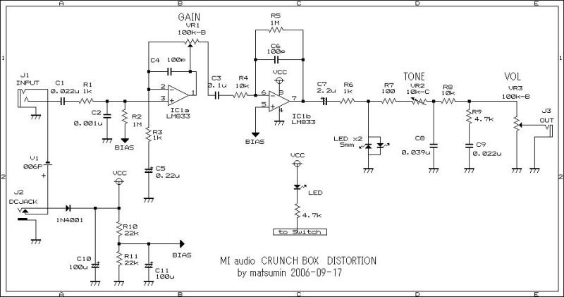

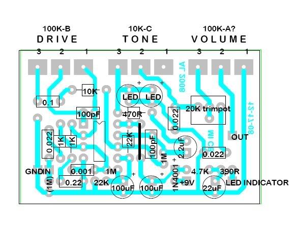

Спасибо, очень интересно. Вот, поднашел PCB и схему крепления. Может кто-нибудь глянет - нету ли очевидных боков?
На схеме крепления, как по мне, не все отверстия заполнены компонентами... Это нормально?

Решил все же по этой схеме собирать (та же схема, на которую выкладывал поломанную ссылку в предыдущем посте). Так вот, появился вопрос - что такой потенциометр С? Я знаю, что есть А и В, а С - это что за нафиг?
И вопрос по конденсатору С8 - 39nF: такого не было пленочного и мне предложили на 49 керамический и/или на 33 пленочный. Буду впаивать по очереди и смотреть, что из этого произойдет. Но, дабы сохранить мои временные ресурсы, я прошу вашей подсказки - шо лучше впаивать? Взял оба.
И какие ставить 100k потенциометры? В схеме вверху стоят B, а в схеме по ссылке, которая в pdf - А. Где правда?

« Ответ #6 : Декабря 10, 2009, 03:18:21 pm »
С - экспоненциальная характеристика, по началу можно и заменить на В, но крутить нужно будет относительно ювелирно (помнится собирал графический эквалайзер с движковыми потенциометрами логарифмическими, пришлось разбирать и стачивать резистивный слой )) , экспоненциальных просто не было в наличии).
В каменных примочках можно ставить как керамику так и пленку (конденсаторы), 100p можно керамику поставить сразу, ...остальное по вкусу.
В питании надо бы фильтр поставить, адаптер может пропускать дрянь из сети.
Замкнутый контур по GND, если он будет делаться на плате (рамочка вокруг) - нужно перерезать, или не замыкать сразу.

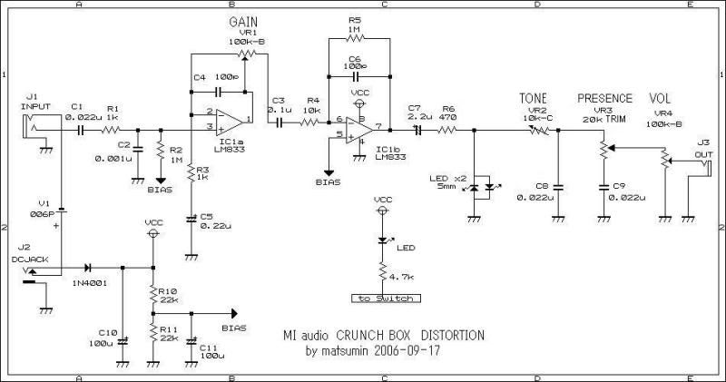

В той схеме, что давал я, есть еще регулировка презенса.
Перезалил схему с презенсом на фотобакет на всякий случай. Подскажите пожалуйста зачем нужен презенс? Что он делает? Усложнение вроде не большое. Можно и на проводах довесить. А то компановка на пдф очень нравится - компактно. А переразвести я не осилю :(

Спаял :D Офигенная штука :D Собирал по платке из ПДФа все супер. Пока стоят диоды 4148, завтра разживусь горстью разных светодиодов, поставлю панельки и буду играться :)
Попутно вопрос. На схеме и плате из ПДФа конденсатор С4 на 220нан полярный и разведен по форме как электролит. Я поставил пленку 220нан имеет ли смысл пробывать ставить электролит?

А я вот тут про презенс начитался и попытался своими руками добавить его в пп из ПДФа
Будьте так добры - гляньте, не запорол ли я чего? Правильно ли всунул презенс?
Приаттачиваю ссылку на исходник печатной платы.
http://www.speedyshare.com/files/19740877/mi_audio_with_presence.lay
Особенно переживаю за ноги презенса - чет мне кажется, что я не из той ноги выход на громкость нарисовал...
UPDATE: и не кидайте в меня сильно тухлыми яйцами - это моя первая доработка печатной платы. :)

В общем то в оригинале презенс реализован подстроечником прямо на плате:
Можно и так:
220нан оставляй пленочный, я тоже такой ставил, 2.2uF тоже.

Спасибо за схемы. Подумал и решил вынести презенс на корпус отдельным потом - чем больше крутилочек на преампе, тем более крутым гитарастом я себя буду чувствовать! ))) Я так понял, что мы выкидуем два сопротивления (после тона - перед громкостью) и втыкаем туда потенциометр - все правильно?
UPDATE!!! ОШИБКА В ЭТОЙ ПЛАТЕ! Правую ногу (если смотреть на эту схему) громкости надо еще связать с землей!
