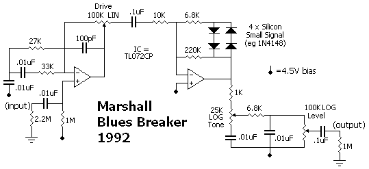

« Ответ #8 : Июля 19, 2011, 09:53:47 pm »
выдрал из блюзбрейкера
кстати этот тон мощность только добавляет/отбавляет. т.е. изменения частотные конечно есть, но не сильные. я думал будут более серьёзные изменения, как от фильтра, например.
только ручка выходная неработает. поставил 100к как на схеме.
можно тон после выходной ручки добавить? а то в mxr мне она понравилась а тут не работает (
 тогда что с выходным левелом делать? по 10к поставить вместо потенциометра?

вообщем поставил выходной пот на землю.
левел появился.
от возбуда лечился добавлением по 10н к 10н на оба конденсатора, в правой части по схеме тона в блюзбрейкере.
заменил гейн 1м на 100к. теперь можно равномерно менять гейн.
но из-за этого появился снова свист. только слабый. опять поиграться с этими ёмкостями? что я этим вообще меняю?:)

возможно неправильная компоновка потов. гдето вход близко к выходу и т.п.
по схеме ты Bias подключил? ну должен тон с волюмом работать. может косяк гдето в монтаже?

« Ответ #13 : Июля 20, 2011, 01:02:21 am »
всё таки не особо эффективный тон получился :(

Я уже давно и активно использую копию блюзбейкера там адекватно работает тон.
Можешь записать семпл того как у тебя?

сэмпл записать не могу
собрал отдельно блюзбрейкер, исправно работает.
а вот мой mxr с тоном из блюзбрейкера свистит(
в основном, когда драйва мало - свистит. слышно только в паузах. что делать, подскажите плз

попробуй чтото в этом духе http://imageshack.us/photo/my-images/688/mxrdistp.jpg/ только подбери номиналы резисторов. после тона можно сделать вторую половинку микрухи. сам я эту схему не собирал... экспериментируй, если есть желание.
