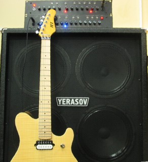

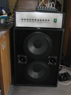

Ну у альфардов вроде есть динамики, которые позиционируются как гитарные?
Нет, у альфарда как и у сенона направление - home/car/professional audio.
Вот, в свое время делал на сенонах монитор (активная 2-полоска, по 400 вт на полосу), и играл в него через спикосим.
А потом понял что все это баловство и купил 4х12
Однако потом сделали очень годный "оконечникоспикерсим" ;)
