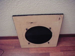

Расскажиет кто как крепит динамик в коробке?
вроде как саморезами прикрутить интуиция подсказывает не айс. А как ? Где всзять спец крепеж, или хотя бы посмотреть как он выглядит?

болтами. по мойму это очевидно, хотя кому как
в совковых колонках - на саморезах, и ничего, стоят десятилетиями. Если динамик не планируется когда либо менять, то печему бы и не на саморезы?

Динамик то 8 дюймовый селешн  :)-легкий...ты прав на саморезы прикручу и нормуль-

Простым болтом насквозь через стенку. С шайбами обязательно, чтобы дерево не продавить. Можно даже с мебельными, которые с "зубами".
Фантазии не хватает, чтоль? ;)

Под болты сделать потай на внешней стороне, а из внутренней закрепить гайками, потом динамик фиксировать отдельно гайками

Врезные гайки http://www.master-m.ru/imgp/16806.jpg и болты.

про врезные гайки от мебельной фурнитуры не знал...спасибо ingvarr  ;)

Да не за что!!! Их, в общем то, в основном и используют для этих целей.
