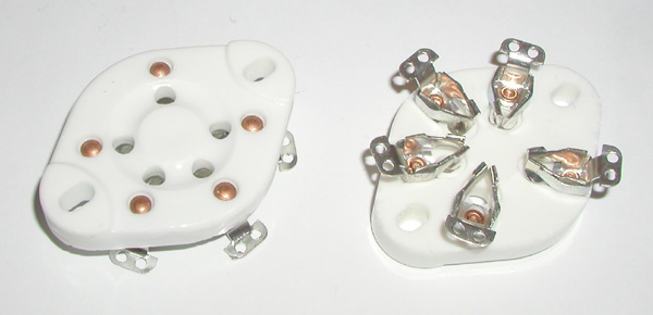

Г-807 это та еще проблема. У меня их ящик, а панелек. нет. Лучше поставить 6П7С, то же самое, но с октальной панелькой.
Re: Анодное напряжение.
« Ответ #7 : Июля 05, 2012, 12:02:40 pm »
Ну, панелек-то у тебя нет… А вообще это не проблема http://www.istok2.com/catalog/?key=+%C3-807+_EL34R
Vitalka
  • Сообщений: 1746
« Ответ #8 : Июля 05, 2012, 12:21:13 pm »
Панельки можно самому сделать, надо всего лишь кусок текстолита и 5 гнезд под тюльпан на одну лампу.
В этой теме http://forum.gtlab.net/cgi-bin/yabb2/YaBB.pl?num=1338152794/0 я выкладывал фотки этих панелек самопальных
