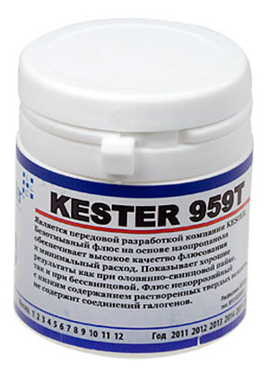

Приобрёл безотмывочный флюс Kester 959T. Паяется хорошо.
« Последнее редактирование: Ноября 02, 2012, 03:27:51 pm от Tex »
