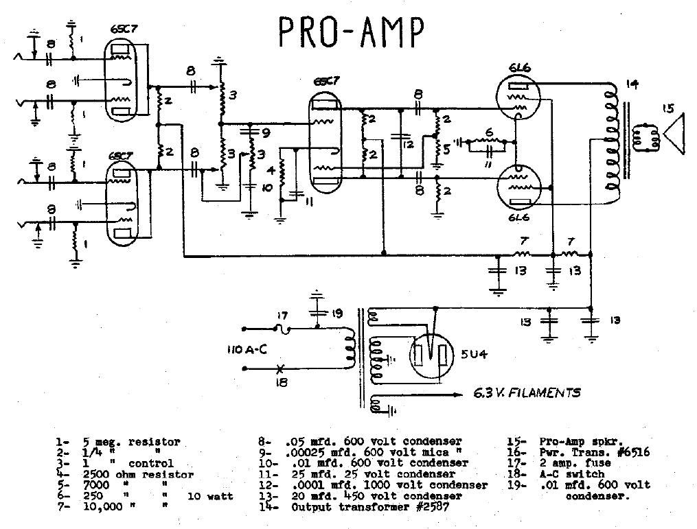

А Лео Фендер и не знал… (класс А и Ra-a=4кОм) ;D
Вот:
http://www.classictone.net/40-18006.pdf
http://i36.photobucket.com/albums/e26/sstulken80/5B5/5b5_50.jpg
И даже Partrige такое (класс AB Ra-a=3,8кОм) делает
http://www.inmadout.com/download/pdf/TUDR504.pdf
А также все прочие — для сравнения приведёнки в гитарных усилителях: http://www.inmadout.com/T-output.asp

GLEB, я наткнулся на вот такую ссылку http://www.magictubes.ru/ves/peredel.htm
совсем не изящный, особенно в нашем применении, но вполне рабочий вариант, демонстрирующий применимость этих трансформаторов с указанными нагрузками.

У 6l6 мощность рассеивания второй сетки 5Вт против 2,5Вт у 6п3с, так что они не совсем аналоги и режимы работы первой для второй могут быть смертельными.
А касаемо проектирования - сами же знаете, что конструкторы в совке не увлекались экстремальными режимами работы, как это принято в гитарных усилителях.
Поэтому вторичку выходника все же стоит перемотать под приведенку 6,6К для пары 6п3с

Так ни топикстартер, ни я нигде не говорили про то что нужно ставить 6П3С… Кто ими сейчас пользуется? ;)
Справедливости ради — те 6L6, что ставились в Фендера в 50-х имели максимальную мощность на второй сетке всего всего 2,7Вт http://www.radiolamp.ru/sprav/sylvania/other/6l6_1.gif
