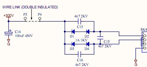

И всё-таки : ну в фирмовых аппаратах же нет этого всего изврата в виде снабберов, параллальных диодов, сетевых фильтров и т.д., а они ведь не трещат!!!
У Лэни есть. Типичная схема выпрямителя (транс со средней точкой):
Re: Задачка на логику
« Ответ #17 : Мая 27, 2013, 10:02:13 pm »
А мож все дело в средней точке?

« Ответ #18 : Мая 27, 2013, 10:36:46 pm »
@ kwlw
Ну, вы прям и схему в студию - я бы, например, и на слово поверил ;) А, кстати, чья это схема( модель и годы примерно)?@ new_man
умеете вы настроение поднять... Теперь вссе трансы, что без СТ, пойдут на рыбалку в качестве якорей, что ли? :-?
