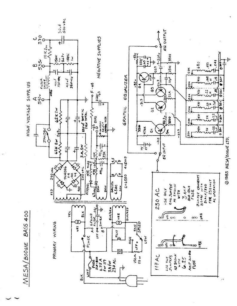

Впринципе помню схему месовской бассовой головы (bass 400) там анодка была тоже выше 500 вольт и стояли как раз 6L6.
БП -
http://i55.photobucket.com/albums/g125/danomite64/Mesa%20Boogie%20400/manual15.jpg
