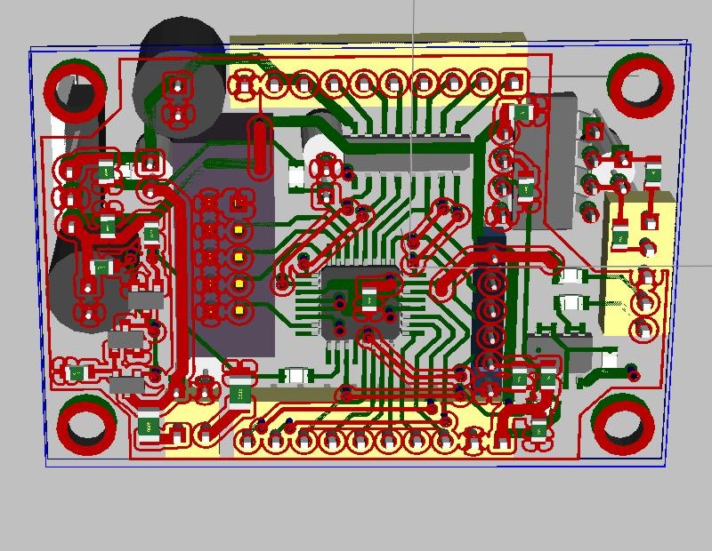

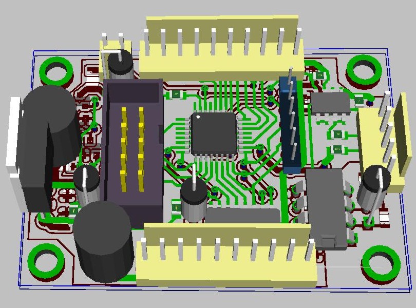

Есть вариант многоканального двухпроводного футсвича с взаимной синхронизацией отображения состояния на "морде" и футсвиче вне зависимости от источника изменения состояния - футсвич/морда/миди.
http://milas.spb.ru/~kmg/files/projects/midi/8x7/
Плата в аппарате и футсвиче используется одна и та-же (за исключением миди части, не нужной в футсвиче), только прошивка разная.

@KMG Так а есть готовый проэкт? Или он не для всех?
Проект делался по заказу Азнаура и Макса(MARcus), если разрешат выложу платы, но сразу предупреждаю - платы двусторонние с металлизацией.

@ KMG только платы без прошивок, груда металлолома.  :-/

@KMG только платы без прошивок, груда металлолома.
Там же есть исходник для Макса, но он заточен под его требования переключения каналов!
http://milas.spb.ru/~kmg/files/projects/midi/8x7/Marcus.zip
Так что пойдет только в качестве шаблона для своего алгоритма.
