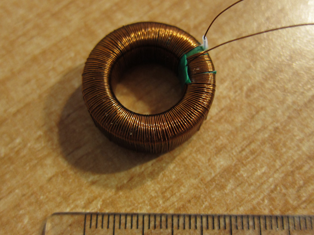

Подскажите пожалуйста по трансформатору...
Хочу собрать ИИП для анодки по этой схеме http://bsvi.ru/impulsnyj-preobrazovatel-dlya-lampovyx-predusilitelej/ и в общем то это мой первый импульсный БП, не кидайте камнями  :D Мотаю на кольце 20*10*5 М2000НМ. В калькуляторе (если правильно всё ввёл) получил что надо 146 витков. Автор статьи рекомендует увеличить кол-во витков в 2-3 раза. у меня влезло около 150 витков. Теперь вопрос)
1)Вообще правильно ли я мотаю? сначало тонкий провод много витков, потом сверху толще и мало витков, т.е. след обмотка  :D
2) Мотать старался аккуратно как мог, что получилось - на фото. Так нормально или это неочень? ну там зазоры и т д неравномерность
3)Допустим я хочу увеличить кол-во витков в 2-3 раза как рекомендует автор. Можно ли дальше мотать, всмысле кольцо то заполнено уже проводом ведь?
4) кольцо крашеное и закругленное. Т.е. ничего что я не проложил изоляцию вначале?

увеличивать нужно пропорционально - количество витков первичной обмотки (толстый провод) и вторичной (тонкий) -это увеличит КПД трансформатора.
ты уверен что проницаемость 2000??? откуда информация? кольцо может быть не из феррита а из порошкового (карбомильного) железа, а у него проницаемость намного меньше - 100 ...
кольцо заполнено проводом будет тогда - когда в середине не будет отверстия чтобы вставить провод. у тебя не заполнено еще.
а так с виду вполне нормально.
Re: вопрос по ИИП для анодки
« Ответ #2 : Июля 11, 2014, 02:07:27 pm »
1. Да.
2. Более-менее.
3. Можно. Но следует помнить о напряжении пробоя изоляции провода - и использовать межслойную изоляцию.
4. Плохо. Или очень плохо.
дак в магазине кольцо покупал) 2000НМ)
Ок переделаю)
спасибо за ответы  :) тоесть дальше покругу просто мотаю и всё? сделав межслойную изоляцию

Не слушайте глупости. Зелёные кольца в эмали это и есть 2000 проницаемости феррит, не нуждающийся ни в какой изоляции. Мотаете провод поверх эмали. Это заводская технология экономии на изоляции (в отечестве не додумались).
Уложить провод нужно равномерно, это не проблема. Держите кольцо левой рукой и указательным пальцем фиксируйте виток на боку кольца, когда просовываете челнок. Затем держите правой рукой провод в натяжении и поворачивайте кольцо левой рукой. Вы всегда будете видеть как провод ложится, направляя его.

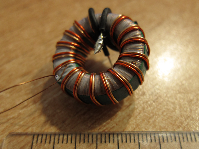

Вот пример. Я наматываю такие очень быстро:
Многовитковая обмотка поверх кольца без изоляции. Перед её вторым слоем виток изоленты снаружи и внутри кольца, так лучше ложится провод. Затем фторопластовая лента в 2 прохода, и обмотка толстым проводом. Я беру разных цветов и мотаю двойным сразу, так проще коммутировать.
От увеличения числа витков КПД расти не может - это тоже глупость (извините). С увеличением числа витков падает индукция. Калькулятор может насчитать предельную индукцию 0,4-0,5 Тл, чего нельзя делать. Нужно задать 0,15-0,2 Тл.

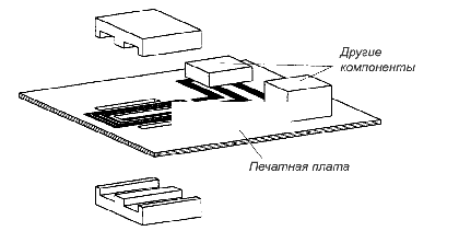

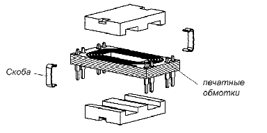

А еще интересен вариант (для серийки) ELP под печатные трансформаторы.
Просто собирается пакет из обмоток на тонком (очень) текстолите.
Или прямо на общей МПП
