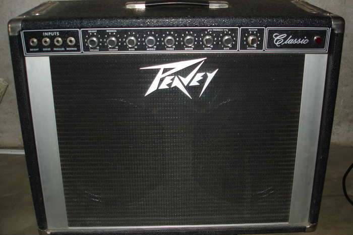

Приветствую, уважаемые!
В общем имеется у меня вот такое чудо:
Peavey Classic, b-series, 1976
В усилителе две лампы 6L6GC. Я втыкаю вместо них 6П3С-Е. Работает хорошо, не фонит, не трещит, звук приятный. Но через несколько часов работы одна из ламп (в одном и том же разъёме) трескается у основания. Не могу понять в чем дело. Вот его схема:
pdf document: peavey-classic-b-schematic.pdf
Напряжения у меня все практически идентичны схеме, кроме:
330V - у меня ~298V
180V -  ~138V
BIAS -55V. На пятой ноге обоих ламп ~ -40V
Всё это я замерял с установленными целыми лампами.
Да, добавлю, 4 резистора в нем были не родные, МЛТ, видно в советское время кто-то ремонтировал "на глазок". Я все поменял согласно схеме. BIAS выставил. Конденсатор по питанию, мультисекционный, заменил на новый, вот такой:
https://www.tubesandmore.com/products/C-EC4020X2-525
По емкости идентичен оригинальному, предельные напряжения выше...
После того, как я всё поменял, комбик работал безотказно неделю, по часу в день. Вчера опять лампа треснула  :-[
