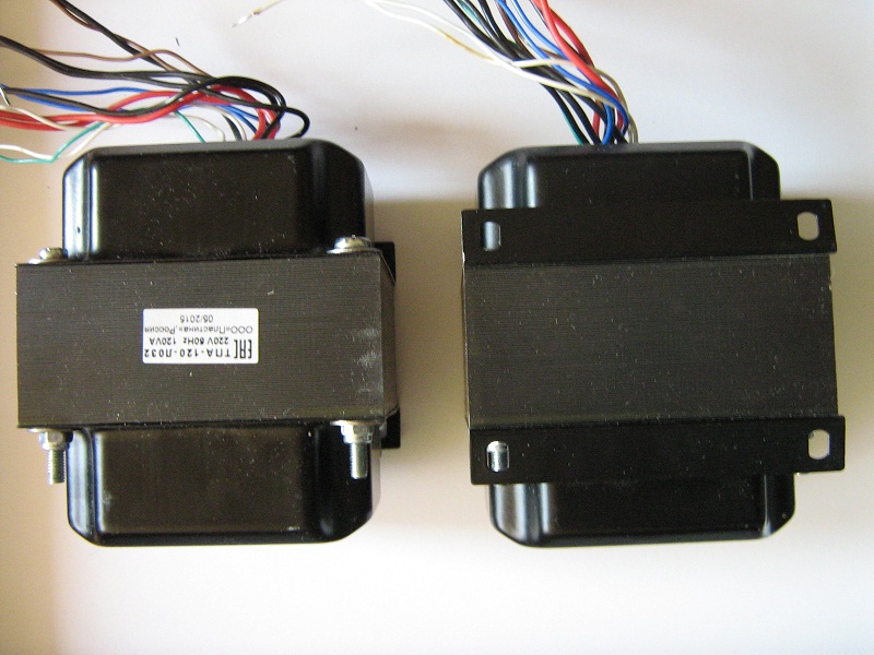

Пришла на днях долгожданная посылка.
Было заказано следущее:
[трансформатор] x 2шт с пропиткой
первичка 220В, 50Гц
экранирующая обмотка
вторички 1) 260В 300мА, 2) 6.3В 2А, 3) 6.3В 2А с отводом от середины, 4) 12В 0.5А;
+крепление на винты к шасси (отверстия в магнитопроводе)
+экранирующие защитные металлические крышки
Из крышки бодро торчат разноцветные провода, нужно определить что-куда. Примерно я представлял как это сделать, но решил на всякий прочитать матчасть.

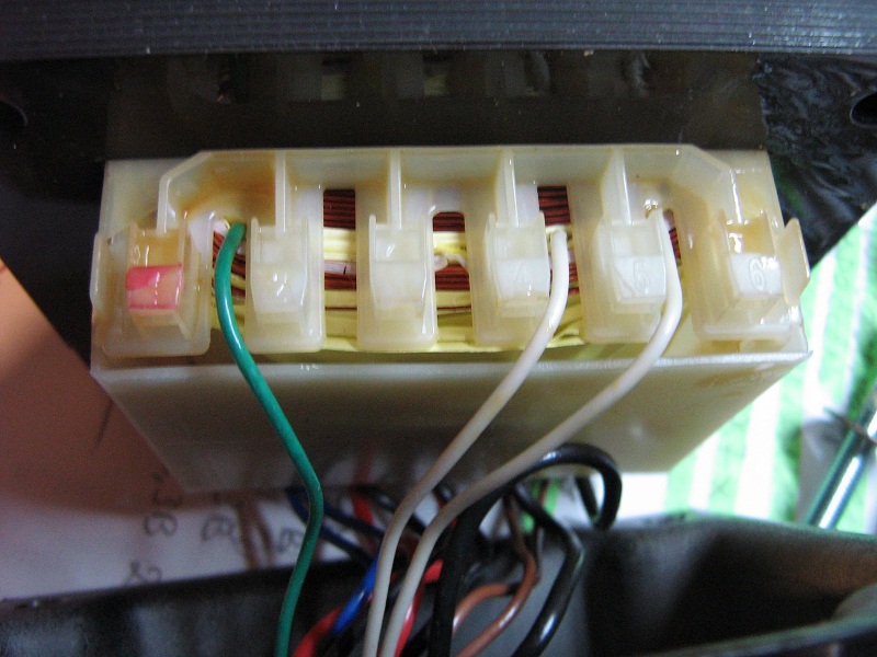

Самые омистые - первичная и анодная. Рассудил что в моем случае у анодной будет больше сопротивление. Т.к. на входе 220 В, а анодная 260 В. Так как 100% уверенности не было - решил проверить, заглянув в "черный ящик". Оказалось был прав
Ближе всего к центру обмотка с белыми выводами, по правилам - первичка. Далеее идет зеленый провод - экранная обмотка.

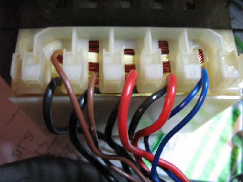

И контакты с другой стороны:
 Следущая обмотка с коричневыми выводами, по правилам - анодная. И ближе к внешнему краю намотаны низковольтные обмотки.
