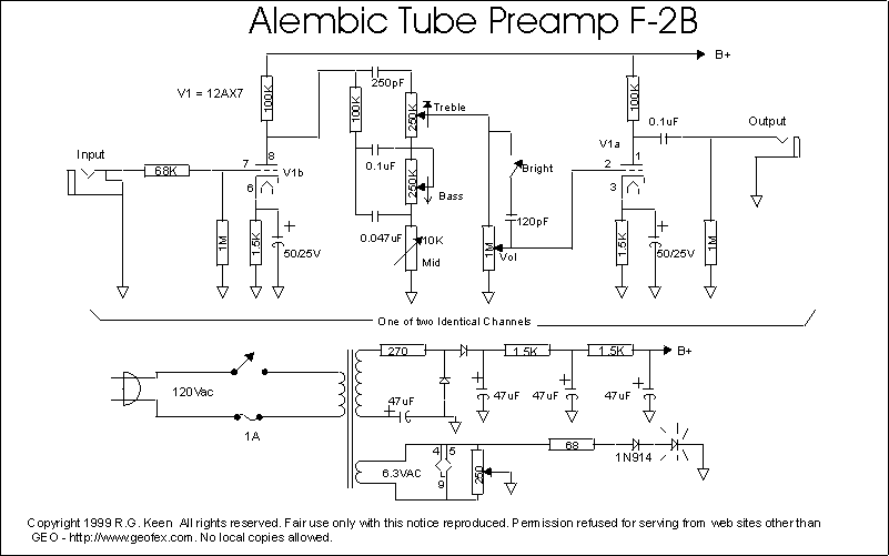

Хочу собрать домашний басовый усилитель для наушников.
Преамп Алембикhttp://www.geofex.com/FX_images/alembpre.gif
Сенд-ретурн и линейный вход как здесь http://imageshack.us/f/823/61811067.gif/
оконечник для наушников такой http://imageshack.us/photo/my-images/340/srpp.gif/ (только один канал - собирал - для домашнего задротства громкости хватает)
Что ещё понадобится чтобы согласовать это все между собой?
Назначение - игра под метр/минусы, плюс возможно запись в линию

10 мкФ на выходе - не мало? С наушниками 32 Ом это будет частота среза 500Гц, т.е. всё, что ниже, будет ослабляться 6дБ/окт. Или так задумано?

Так ли оправдан конец на лампах? и 6Н6П - 800мА накал каждой, это прикуриватель будет :))
10мкФ может и хватит, эти лампы нехило низ подымают

Меряем АЧХ и видим, что на НЧ подъём? Как такое возможно, чтобы лампа обладала свойством избыточно - "нехило" - усиливать какой-то отдельный участок спектра вне зависимости от схемы включения?

про зависимость от схемы разговора небыло. Но,то, что в схеме расчитанной под 12ax7/6Н2П ЕВ 6Н6П вытягивает низ, то правда. К тому же, речь о наушниках, большинство из которых при правильном низе начнут хлебать.
Телефонный усилитель был расчитан на 6Н2П (R_внутр=50кОм !), а в него всунули 6Н6П. Хорошая шутка.

аа кстати вместо 6н6п я ставлю 6н9с. а пред на 6н3п. транс ТАН25
алсо, какой лучше конденсатор использовать на выходе (из того что у нас доступно в магазинах, не хочу заказывать) - к73-11 имп, к73-17 или мбго?

Не получится. Лампа имеет большое R_внутр., т.е. на выходе получишь делитель 30кОм/32Ом (R_вых СРПП приблизительно 30кОм, наушников - 32Ом).
Совет: просто скопируй 1-в-1 какую-нибудь проверенную схему.

я понимаю что не получится, но я какбе уже собрал, и почему-то все работает. что я делаю не так?
ПС српп я собирал на 6н3п, сорри. то есть с 6н9с работать не будет?

Всё так, конечно, работатать будет. Только, усилитель - не тумблер, помимо работает/не работает его оценивают и по другим критериям - вых. мощность, искажения, спектр искажений, кпд, наконец.
У 6Н9С в 8 раз большее R_внутр. Попробуй, расскажешь. Если уж такой октальный зуд, то советую поставить 6Н8С.

ок, тогда оставляю 6н3п
а октальный зуд удовлетворю, сделав пред на 9ке  ;)
