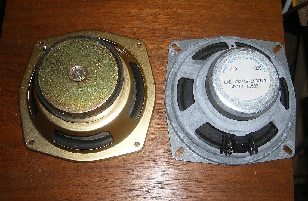

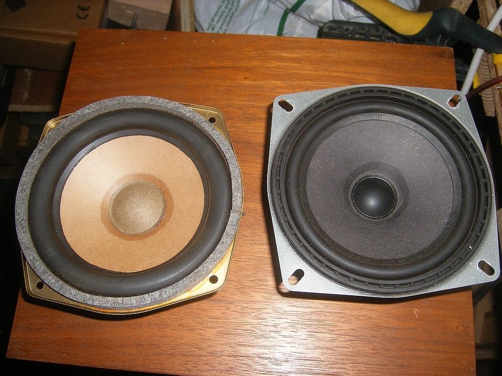

Сожжены или юным или пьяным или комбинацией. Колонки были от фирмы WHD, которая славилась в своё время тем, что у её маленьких колонок - хороший бас. Кто-то подключил к подобию брига и дал жару. Вот динамики и стали 0.5 ом вместо 4. Потом уже попали ко мне и вот такие получились испытания :(.
Можете полюбоваться (слева, справа - простые нокии)
Твёрдые диффузоры, длинноходный подвес, сами динамики довольно хитро ставились через этот войлок и втулки, видимо для фазирования НЧ/ВЧ. Жаль что перемотка нецелобразна из-за дороговизны работы.
