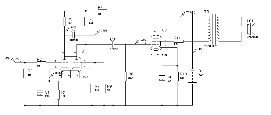

ХИНТ: в процессе симуляции можно мерять режимы компонентов, наведя на них курсор и кликнув левую кнопку мышки.
Только надо предварительно нажать временный стоп.
Или запускать процесс в пошаговом режиме.
Так, что в данном случае ищи, где транзистор оказывается в отсечке или насыщении...
Другой режим наблюдения - Graf Mode. По кнопочке на левой панели.
Обязательно освой его - это основной инструмент для получения информации о работе схемы.
ХИНТ: и ещё - для симуляции не бери электролиты!
Используй самые простые компоненты...
ЗЫ: что касается эксперимента - ты засандалил на вход транзистора очень большой сигнал от источника с нулевым выходным сопротивлением.
Естественно, первый каскад в полном перегрузе...
« Последнее редактирование: Февраля 07, 2016, 04:26:53 am от peratron »

Ну, а дальше - поехала работа с вычищением звукосилительного тракта: симулятор предоставил возможность углядеть самые тонкие артефакты и их влияние на выскокачественный сигнал.
Тут на первое место вышел спектроанализ, который в физическом домене представляет колоссальную проблему - а в виртуале доставляет совершенно уникальную информацию о работе схемы.
По уровню продвинутости я вырвался намного вперёд относительно тусовки - и это только благодаря технологиям виртуального моделирования.
Тут времени тоже много экономится - но главное в качестве самой схемотехники, просто недостижимой при других технологиях.
Что касается примочечной тематики - то праздник тут в возможности слушать результат, не заморачиваясь паяльником.
Во-первых - частотные обработки (всякая эквализация).
Во-вторых - поиск правильного клиппинга.
Времени в совокупности тоже экономится изрядно...
