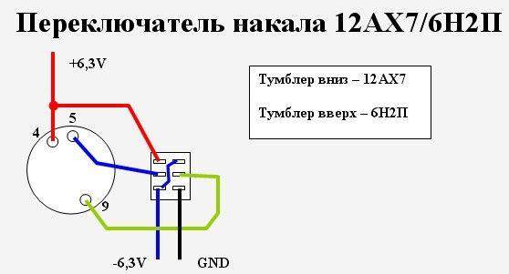

Сейчас я пробую сообразить как нормально сделать питание накала для AX7 и 6н2п с переключением.
Если 6н2п это 4 и 5 ножки. если ах7 то 4+5 и 9.
Изза этого еще не прикрутил на шасси панели для триодов. Я ведь приготовил для накала кусок луженой проволоки.
Если тянуть под 6н2п то их припаяешь то это уже все. панели не получится повернуть. И так их гнуть нужно.
Это выходит надо тянуть еще через 9 ножки еще проволоку и сделать тумблер, чтобы он перекидывал 6.3 вольт либо на 4 и 5 ноги или на 4+5 и 9 ноги.
как люди поступают в таких случаях? есть какой-то рецепт?

depeschzeu
  • Сообщений: 274
kwlw спасибо.
а зачем нужен GND?
« Последнее редактирование: Марта 31, 2017, 10:00:11 am от depeschzeu »
ekran  :-?
Добрый Кот
  • Сообщений: 1030
Никаких экранов и земель. Должна быть искуственная средняя точка как на схеме, подтянутая к анодке через делитель.
« Последнее редактирование: Марта 31, 2017, 03:11:22 pm от kote »
У 6Н2П на 9 ногу выведен экран. Оставлять его в воздухе не годится.
В схеме @ kwlw питание накала постоянкой. Там по фиг средние точки, "подтяжки"...
