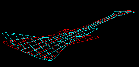

Не знаю, насколько правда но http://www.acs.psu.edu/drussell/guitars/pickups.html
картитнка про разные виды съёма.
Кстати там же и картинки колебаний гитары, которые я искал.
http://www.acs.psu.edu/drussell/guitars.html

Никто так и не посмотрел картинку по ссылке в начале страницы про форму сигнала в зависимости от способа съёма?
Что-то мне кажется, что насчёт пьезы там что-то не то нарисовано.
Или это зависит ещё и от преда?(у меня с самой пьезы нет возможности сигнал посмотреть, т к она в составе электроакустики с темброблоком, разбирать не хочется).

да фигня это.. кмк.  если пьеза снимает силу натяжения (вдоль )- то все частоты должны бы удвоится?
И какой смысл в колебаниях деки 55гц когда струны не порождают такую частоту.
Или я чего то не вижу, но никак не пойму какой практический смысл в этих анимациях..

« Ответ #35 : Февраля 23, 2018, 03:59:12 pm »
Почему? Она вроде снимает поперёк, нажатие на порожек.
И какой смысл в кол##аниях деки 55гц когда струны не порождают такую частоту.
Пониженные строи уже отменили?  :)
:-? Просто красивые картинки.  :) Например почти на всех частотах изгиб грифа максимален по сравнению с остальными частями, можно сделать соответствующий вывод. Хотя это следует и из сопромата.
Впрочем это не совсем по теме, я дал ссылку только потому, что спрашивал. А вот про форму сигнала любопытно. Там даже подписано, почему так по его мнению.

« Ответ #36 : Февраля 23, 2018, 04:30:21 pm »
да действительно .. но могла бы и вдоль.
Пониженные строи уже отменили?.
а 46гц ? этож почти октавой ниже..
и вообще они ничего не сняли выше 0,5 кГц - видимо аппаратура не позволила.
вот неочевидно. еслиб он вовсе не гнулся может и лучше былоб.
Ну, как же - конечно глянул.
А там вообще "всё не то"  :o
Это, как я понимаю, вовсе НЕ КОЛЕБАНИЯ струн - это вовсе не звук, который мы слышим.
Это импульсный отклик - реакция корпуса.
И это не гитарные съёмники - это датчики колебаний корпуса: работа посвящена изучению колебаний копуса, как-никак.
Впрочем, это ИМХО - глубоко не вникал (глаза вообще в отключке - работать надо, плату водить - но ничего не вижу  :'( :'( :'().
Если кто поправит - обсудим...
