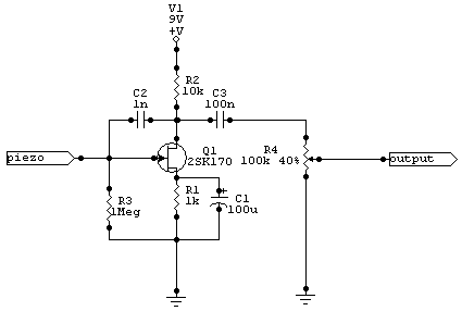

Вот такой каскадик я люблю ставить на входе:
Полевик можно поставить 2SK117 или любой другой. Меняя R1 надо добиться 5-6 вольт на стоке. Конденсатор C2 меняет коэффициент усиления. Чем меньше ёмкость, тем больше усиление, но только в случае, если к входу подключен пьезодатчик, с другими источниками такую схему использовать не советую.
flatcut

попробовал этот буфер-никак не могу добиться нужного напр-я на стоке, не больше 1,8 вольта, транзистор сунул из тех что были,КП303Д, извиняюсь за вопрос, наверное примитив

Если увеличение R1 не помогает - уменьшить R2. Можно убрать R2 и, включившись в разрыв мультиметром, измерить ток. Если больше 100мкА и меньше 2 мА - нормально, после этого можно впаять R2 номиналом 4/I Ом.

каким номиналом?Спасибо за ответ
Shoewreck
  • Сообщений: 458
  • Даю бесплатные советы.
Re: Переменники к пьезозвукоснимателю
« Ответ #17 : Сентября 19, 2009, 09:12:17 pm »
каким номиналом?
половину питания разделить на ток.
